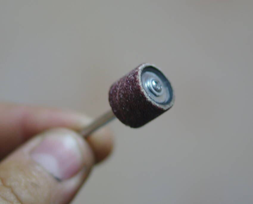

Манетки Shimano Diore SL-M530 куплены за 458 грн. на "Лидере". Гравером увеличено отверстие, сели как родные. Удобство 100%, так как руль в основном держу в верхнем хвате.

Комментарий к файлу: Гравер фореве!
нождак.jpg [ 105.35 КБ | Просмотров: 2286 ]
Ооо, так эту вещь гравером называют! :D
Я таким инструментом подседельную трубу расстачивал до 25,4 мм.
