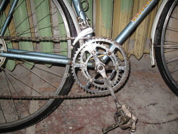

Старт-шоссе,86года приобретен через вторые,третьи руки, вобщем основной хозяин неизвестен.Состояние каретки и колес ....менять,все остальное рама,рулевая,тормоза очень неплохо сохранились.А вопрос такой,на системе стоит малая овальная звезда,cей девайс выпускался с завода,серийно или это творчество прежнего неизвестного владельца?
Изображение 1280_новый размер.jpg [ 99.58 КБ | Просмотров: 3804 ]

Звезда развернута на 90 градусов
То есть стоит неправильно?Я просто близко сними до сих пор не сталкивался,то есть не в теме.Еще фотки

Можно посмотреть магистральную тему по некруглым звездам: viewtopic.php?f=27&t=20975
Располагают их по-разному. Удивительно, но единого мнения в мире нет. Обычно большая ось перпендикулярна шатунам.
Но немало моделей, где большая ось эллипса смотрит на полвторого, когда шатуны вертикальны.
А звезды Shimano Biopace задуманы так, что большая ось почти параллельна шатунам. Об этом и мистер Браун писал: http://sheldonbrown.com/biopace.html
Наверное, автору темы надо попробовать так и сяк, а потом решить, как будет удобнее. Скажем, звезду Biopace в обычном ее положении мне крутить не понравилось. Когда развернул ее примерно так, как на второй картинке, стало лучше. Хоть это и не по шимановской инструкции.
Такая звезда выпускалась стандартная, однако, как правило в комплект не входила. Правильное крепление данного девайса - большая ось находится в вертикальном положении тогда, когда расположение верхней педали в наиболее удобном для надавливания месте, т.е. верхний шатун в положении на 13.00-14.00.

Rol
Длинная ось звезды и ось шатунов должны иметь угол 45 грд.,
в других положениях овальная ось смысла не имеет, а в :shock: некоторых имееет вред
