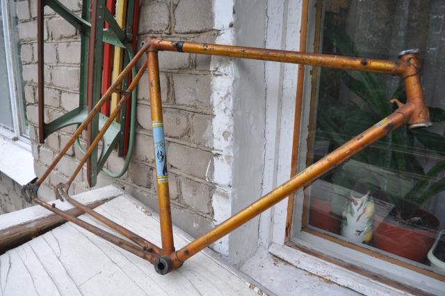

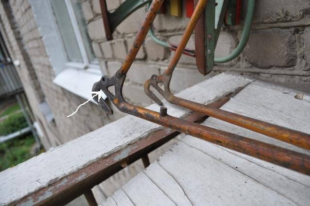

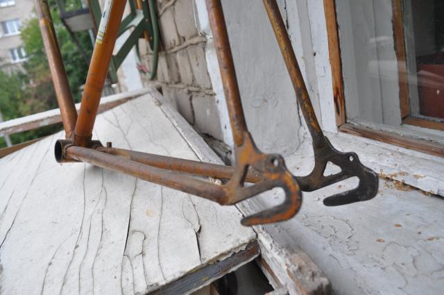

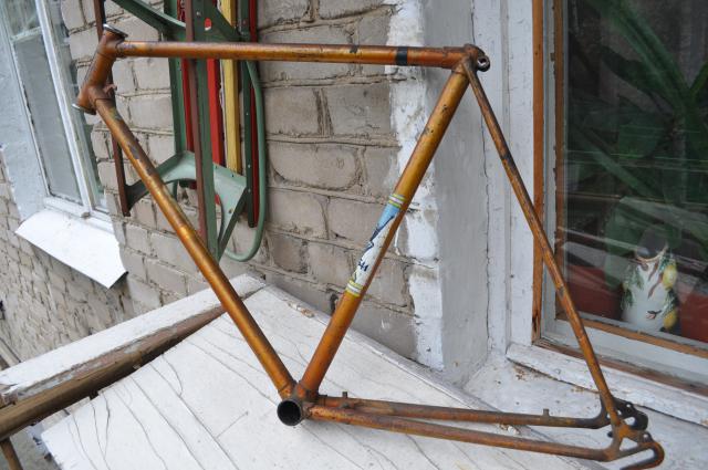

Неспешно строю Крокодил на базе Спорт В-541. Многоуважаемым Владом К. была подарена рама Спорт В-541 на эксперименты))))
У рамы отломан петух. Какой петух туда может подойти? Вот фото дропа....

можно использовать переключатели крепящиеся на ось или купить сьёмный петух
на подобие этого http://velorama.ru/glossary/adaptor_claw.phtml

Я и хочу съёмный петух...но их миллион...какой подойдёт?

большая часть расчитана под вертикальный дропаут и имеют хитрое сечение под определённую марку велосипеда, а тебе нужен под наклонный дропаут и чтобы он был плоским, точно такойже как на фото той ссылки которую я дал. на название можешь и не расчитывать , они no name

http://sportresort.ru/product_info.php?products_id=3045 Вот такой вот пойдёт?

И ещё вопрос, если буду сверлить дырку под креплениие петуха дроп не ослабнет?

Да этот петух тебе подходит у него болт проходит через паз в котором ось колеса крепится, поэтому сверлить ичего не надо.

Ещё немного фоток...
668780.JPG [ 49.81 КБ | Просмотров: 3248 ]
668781.JPG [ 41.42 КБ | Просмотров: 3248 ]
668783.JPG [ 28.03 КБ | Просмотров: 3248 ]
668786.JPG [ 25.23 КБ | Просмотров: 3248 ]
668787.JPG [ 36.69 КБ | Просмотров: 3248 ]
668789.JPG [ 15.3 КБ | Просмотров: 3248 ]
668790.JPG [ 48.49 КБ | Просмотров: 3248 ]
т. е. петух будет фиксироваться в конце паза дропа?
Именно.
Это сместит ось ближе к каретке, левая сторона оси не будет упираться в конец прорези, каждый раз при установке колесо придется выставлять, чтоб не терло по перьям...
