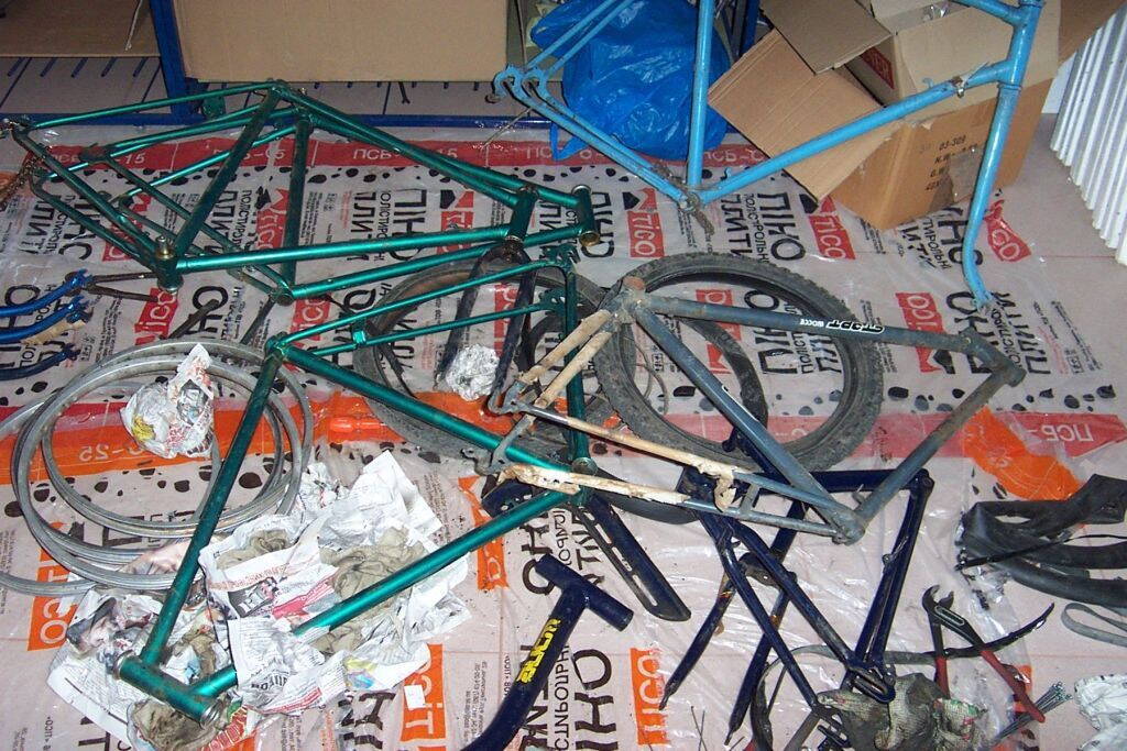

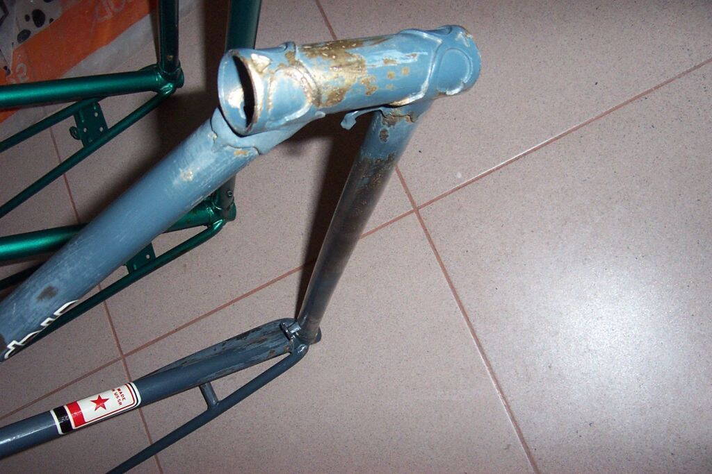

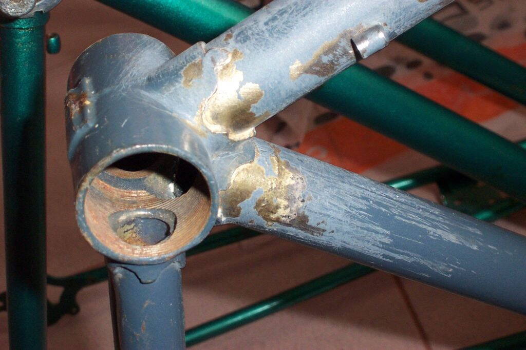

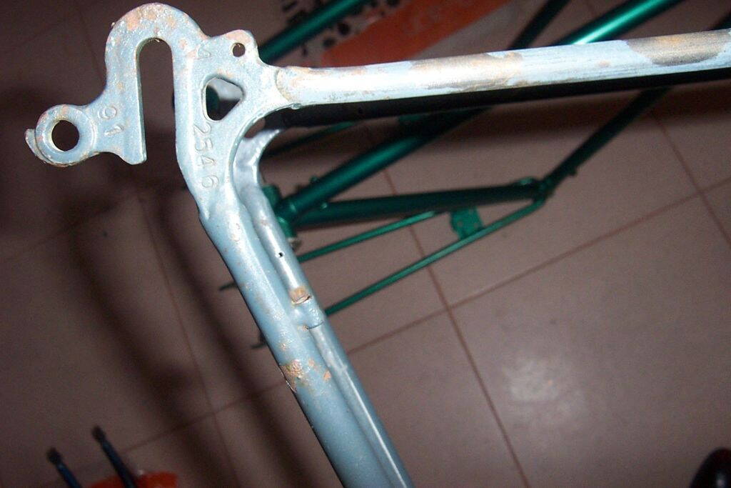

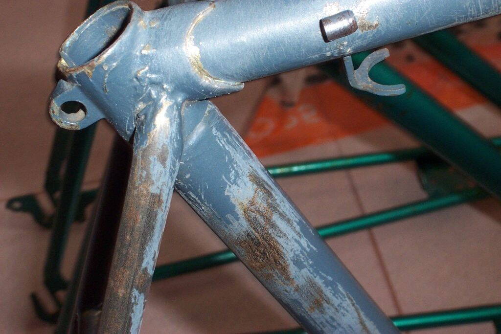

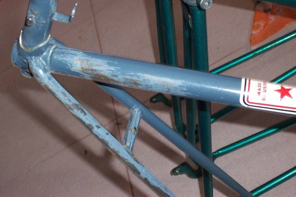

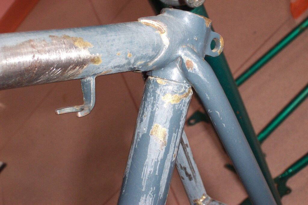

Попали мне недавно несколько рам насыпом с советских времен среди которых оказалась рама Старт-Шоссе 1991 года в заводской бумаге но с коррозией в некоторых местах.
Сверху обработать нет проблем, я старую краску почти ободрал, я ее отпескострую и покрашу в автомастерской.
Вопрос такой: как можно обработать раму изнутри?
DCP_9632.jpg [ 191.99 КБ | Просмотров: 2406 ]
DCP_9874.jpg [ 99.36 КБ | Просмотров: 2406 ]
DCP_9875.jpg [ 91.59 КБ | Просмотров: 2406 ]
DCP_9876.jpg [ 97.46 КБ | Просмотров: 2406 ]
DCP_9877.jpg [ 101.56 КБ | Просмотров: 2406 ]
DCP_9881.jpg [ 117.82 КБ | Просмотров: 2406 ]
DCP_9883.jpg [ 77.94 КБ | Просмотров: 2406 ]
Никак. Разве только искупать в маслянной ванне.
Но, обычно, в этом нет необходимости. Тем более, что ничего криминального на фото не вижу.
Легкий налет ржавчины в кареточной трубе - это нормально (т.к. каретка на СШ не герметична и вода туда будет стекать в любом случае.) Просто смазать маслом и не парится.

Да ненужно ничего заливать. К тому же, после покраски. Тем более, что масло совсем не обязательно заполнит все полости, и может помешать влаге найти выход из рамы.
Т.е. если масло - то только ванна с полным погружением и регулярным помешиванием. И то, имеет смысл только в совсем запущенных случаях (здесь же рама практически в идеале). И только ДО покраски.
Вобщем, смело в покраску. Ближайшие лет 20 этой раме смерть от коррозии не грозит (если в погребе не хранить).

Вот ее какраз и хранили в погребе, поэтому поржавела. Верхняя труба сильно поржавела, достаточно глубокие раковины но сквозных дырок нет. Какраз под бумагой больше всего поржавела потому что бумага тянула влагу.

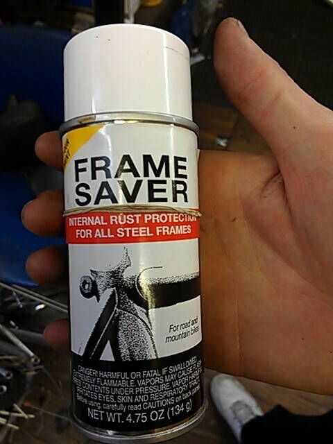

StartShosse
Вот эта вещь ,специально для этого, дает липкую пленку предохраняющую от влаги,корозии и тд. Даже лечит легкую ржу :)
