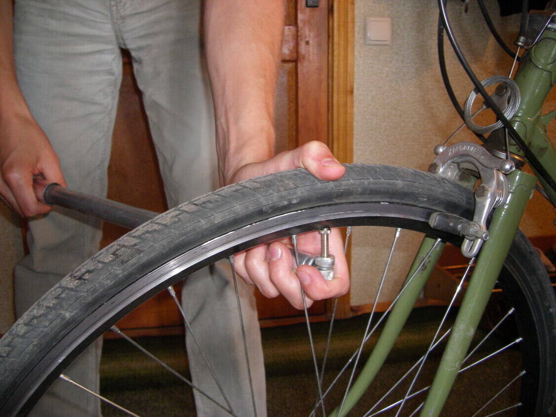

Сам использую presta, пока ни разу не вырывал нипель. Пользуюсь насосом ХВЗ от Старт-шоссе, все ок. Единственное, что обнаружил, так это то, что пимпочку нужно доконца откручивать иначе может НЕ ЗАКРЫВАТЬСЯ клапан и в процесе накачки воздух из камеры резко выходит в насос. А клапан всегда должен запираться под действием давления воздуха в камере. Я качаю вот так, что бы нипель не шатался, а он длинный легко повредить.
IMGP6963.JPG [ 245.83 КБ | Просмотров: 4088 ]

ни разу не испытывал трудностей со своими камерами presta, при накачивании отворачивается гаечка и качается-затем обратно заворачивается, насос фиксируется поднятием рычага... никаких секретов ... хотя до этого юзал камеры с золотниками...
насос фиксировать, вернее придерживать надо процессе накачивания
