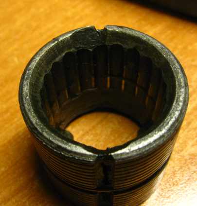

Вот это
трётся об это
Но оно и должно там достаточно хорошо тереться чтоб поджимать ролики пятерика при переходе от свободного хода к вращению педалей. Проблема только сделать чтоб это всё ещё и молчало.
Вобщем надо эксперементировать со степенью разжатия этих самых латунных усиков - если разжаты слишком сильно, то нормально работает но трещит, а если слишком слабо то проваливаются педали на старте вращения и дребезжит на кочках.
