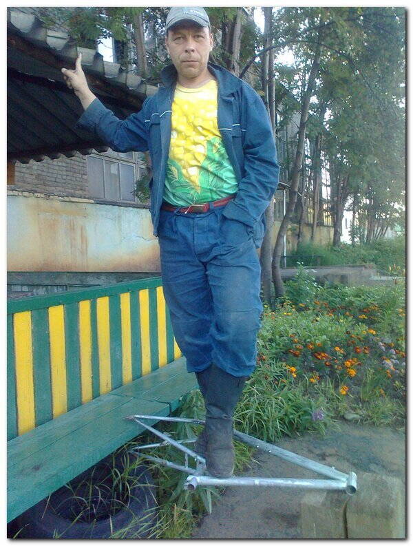

Alex941 писал(а):
Ага, суть ясна. Просто всё осложняется ещё тем что это мой первый эксперимент и всё уже открашено и собрано ((((((((((( Заново разбирать?
Всё-то не надо-достаточно снять колёса и задний переключатель. Натягиваешь потом резинку от одного дропаута до второго через рулевую трубу. Подходишь к к примеру, к скамейке, ложишь на скамейку перо , рулевую трубу на землю и кирзовым сапогом давишь на подседельную трубу. Руководствуясь принципом разумной достаточности, конечно. Ну и всё.
Примерно так:
Image018.jpg [ 132.69 КБ | Просмотров: 2164 ]
