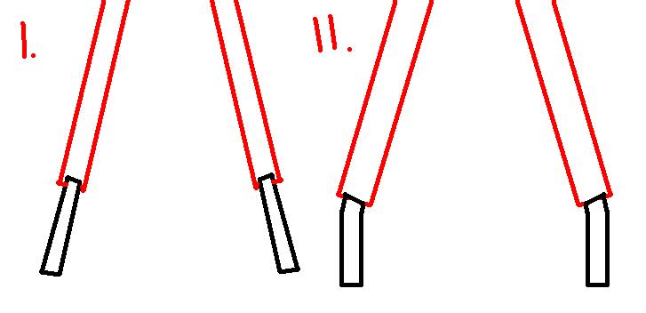

Схематично. Красным - перья. Черным - дропауты.
I - картина, когда разогнули перья
II - когда подогнули дропауты.
Надеюсь, суть стала понятной.
