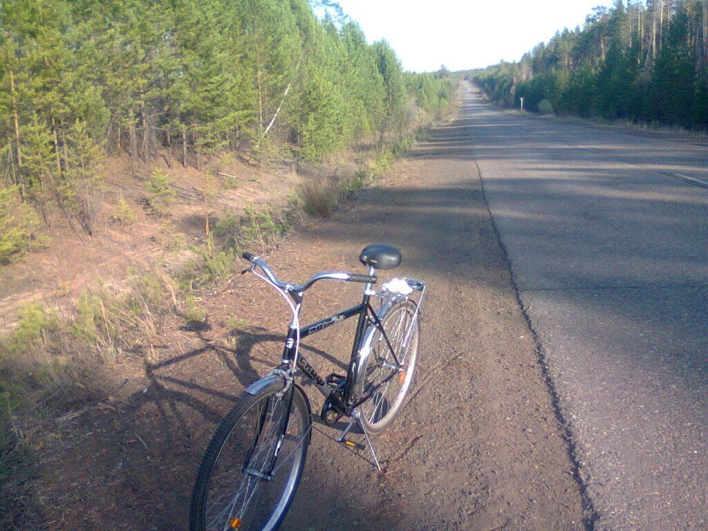

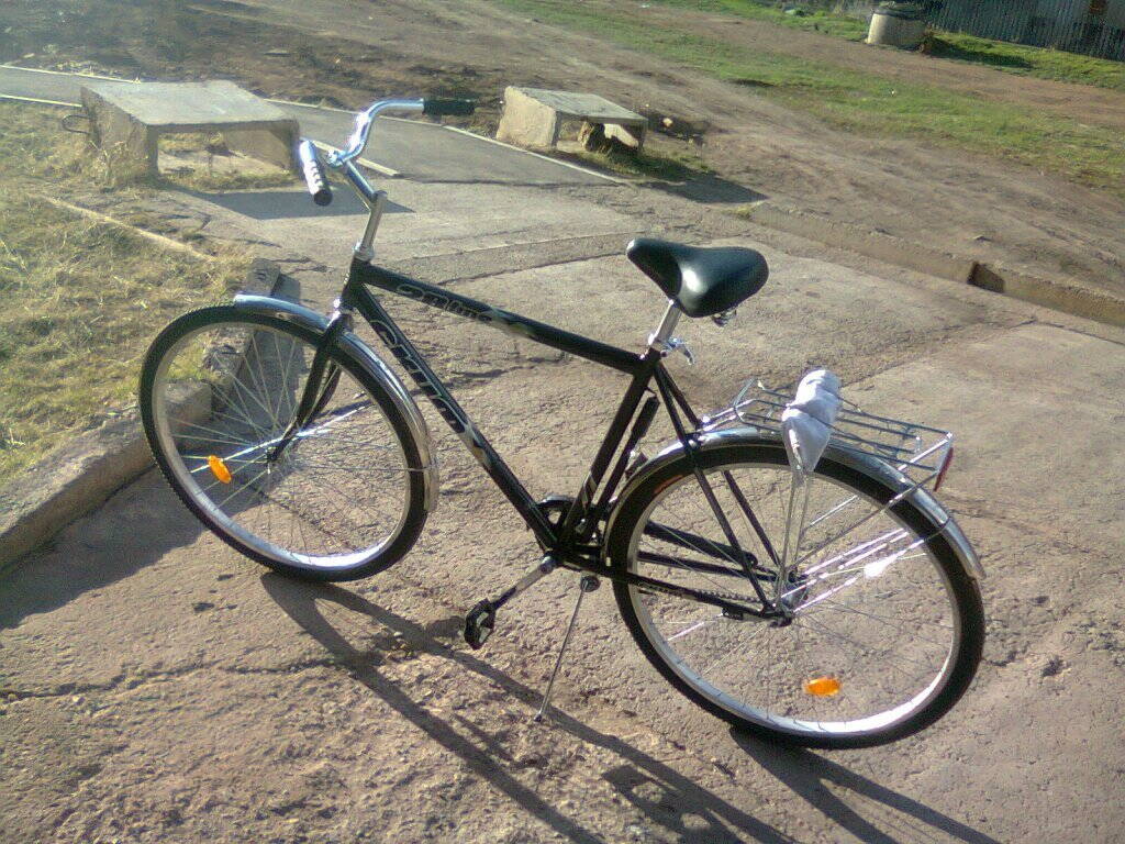

Вот мой велосипед. :)
Фото0063 - копия.jpg [ 232.83 КБ | Просмотров: 2258 ]
Фото0072 - копия.jpg [ 210.4 КБ | Просмотров: 2258 ]

Сегодня прошел на нем около 30-35 километров. По городу покатался и на трассе около 24 километров проехал.
На спуске выжал около 50 км/ч. Смотрел по километровым столбикам. Одна минута, десять секунд. Ехал так быстро, что не успевал крутить педали. Это на обратном пути. А сначала ехал километров 5-6 под небольшой подъем. Устал сильно. Накат не очень хороший у заднего колеса. Плюс, когда ездишь на разбитой дороге или по сухой глине - через километров 5, заднее колесо немного смещается в дропаутах и цепь начинает провисать.
Раньше это вообще было часто, раз в километр, даже по асфальту. Потом шайбы поставил - стало лучше, но далеко да идеала.
Думаю что делать, почему так. Может давлю сильно на педали? С другой стороны, с передаточным числом около 2.4, плохим накатом - по-другому и не выходит. Лет в 10 у меня был складной Аист, с 20" колесами. Там такого не было. Я тогда и техникой особо не интересовался, ни разу в него не лазил. В конце концов, Аист сломался за 4 года. В один прекрасный момент заклинило намертво заднюю втулку. Сейчас предпологаю, что из-за разбитого тормозного барабана. Металлическая стружка накопилась, смазка высохла, вот и клинанула. Втулку я починить так и не смог, она даже не отворачивалась. Даже мужиков здоровых просил отвернуть - не смогли. :)
В итоге - велосипед был отдан знакомому.

Можно ли на мой сингл поставить втулки на эксцентриках? Или только под гайки? Эксцентрик вообще, с наклонными дропаутами "дружит"?
СообщениеДобавлено: 14.05.2012 20:53
Сообщения: 472
Зарегистрирован:23.08.2010
Если я правильно понимаю, эксцентрики хуже держат, поэтому и планетарки тоже идут с осями под гайки.

На неисправном лучше не ездить-есть риск стать "пешим байкером".Про эксцентрики где-то есть тема.Гайки лучше.Участок дороги понравился-безветренный...
