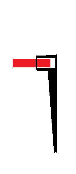

у меня есть система кампа рекорд под квадрат.. и не знал я что квадраты разные бывают( теперь вопрос в студию... что мне делать? система хорошая. резьбы на старт шоссе не перенарезаны.. какая есть каретка с так сказать английским стандартом но валом изо???
Новый точечный рисунок.jpg [ 8.81 КБ | Просмотров: 2709 ]

Проблема в том что скорее всего для кампаньёлы каретка будет с чашками итальянского стандарта, а это 36 мм в диаметре и оби чашки правые. Так что нужно искать только вал для насыпных подшипников и вставлять его в родные чашки от "старт шоссе"

Я не знаю какого стандарта сам квадрат но вал вроде правельный
А що за проблеми що потрібно ізо? Нормально стає камповська система на квадрат шимановського типу. На моєму велосипеді так. Спочатку переживав через те що нібито неповна посадка буде на вісь але насправді різниця не критична. Гірше коли каретка Кампа а система Шиманяча. Чи я не правильно зрозумів вашу проблему?

У шимано квадрат отличается от кампы.
Так, відрізняється, але спарка система Кампа+каретка Шимано робоча. Погано коли навпаки, система Шимано+каретка Кампа. Через неповну посадку зміниться трохи чайнлайн але не критично. Коротше - варіант робочий, страх через несумісність камповської системи надуманий.

Не надуманный, квадрат системы разобьется намного быстрее, углы разные и контакт между ними не плоскостной, а точечный.

Кут однаковий, різниця в розмірі квадратів. Як писав, спарка система кампа+каретка шимано робочий варіант навпаки ні. Контакт повний не точковий, неповна тільки посадка. Квадрат системи нерозіб"ється, хіба тільки якщо погана прокладка між рулем і сідлом. :wink:

Не буду утверждать на 100 % про углы, где-то точно читал, сейчас некогда рыться , но когда одеваешь систему типа кампы на вал шимано, немного шатается, потом конечно дюраль деформируется под вал, а когда вал родной все как влитое и ходит в зависимости от нагрузок десятилетиями
