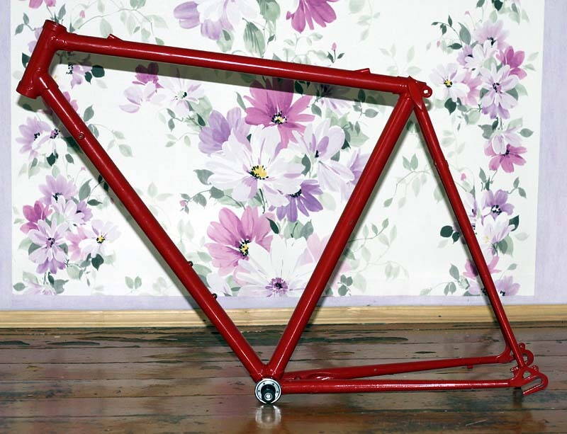

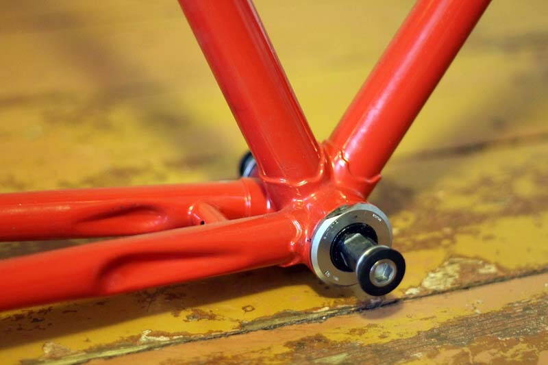

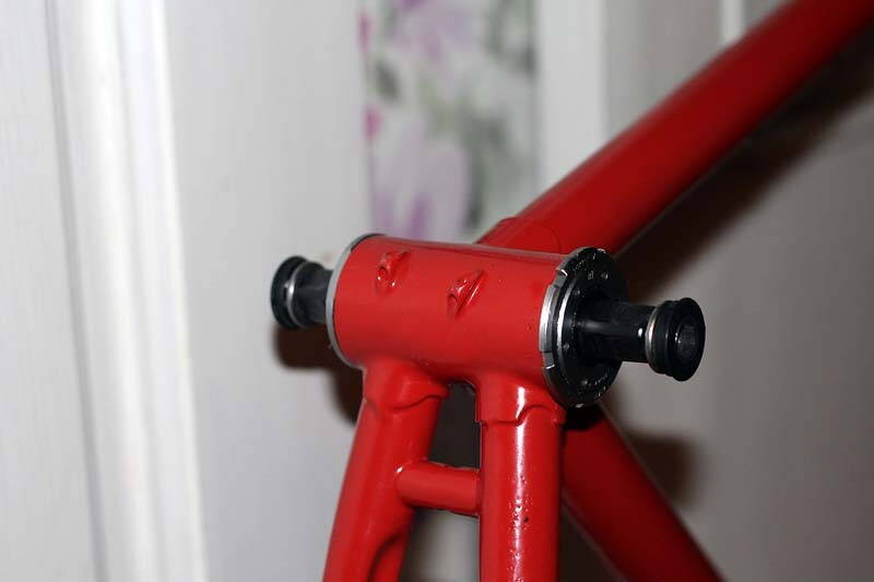

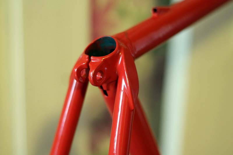

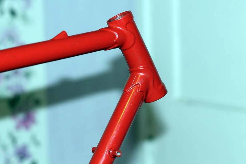

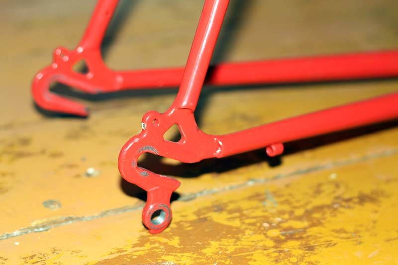

Уважаемые знатоки,
Помогите, пожалуйста, с идентификацией рамы 71-го года рождения.
Рама попала мне как спецзаказ. Скошенные дропы, внутренний диаметр подсидельной трубы - 26.2.
Что в первую очередь удивило, так это внутренняя проводка троса заднего тормоза. Не встречал таких даже на фото, может плохо искал, конечно. Все трубы кужустя более толстыми по сравнению со Старт Шоссе. Зазор между задними перьями в районе каретки около 40мм, толстую резину не поставить. Высота подсидельной трубы 545-550мм. Длина верхней трубы - 560-565мм. Точнее не смог измерить.
В каретке итальянская резьба, обе правые. Не знаю перерезалась или так и было.
Вес рамы кажется слишком уж могучим. Взвешивал опять же примерно, с помощью напольных весов. У меня получилось 2.8 кг, голая рама, без вилки, но с кареткой. Не знаю сколько точно каретка весит, какая-то шимана под квадрат, но думаю не более 300-х грамм. Получается рама весит около 2.5 кг. Больше чем стартоновская.

La_Fay
По всем параметрам -- СЗ, кроме проводки тросов. Она, возможно, самодельная

Зарегистрирован:25.08.2013
А мне кажется, что это не ХВЗ. Хохлома узлов другая, уши зажима подседела другие, срезы на перьях другие, оси манеток - 6 граней, заделка задних дропов другая и т.д. Если подседел 26.2, то толщина стенки подседельной трубы 1.2 мм, это одна из причин большого веса рамы. Кстати, подседелы 26.2 были у трубок рейнольдс 531.

EgoretZ
На моём СЗ точно такие же узлы, уши и заделка дропов
Оси манеток у меня самопальные, поэтому сравнить не с чем. Срезы тоже похожи. :yes:

Всем спасибо за ответы.
Раму купил у человека, который работает в велосекции. Он тоже говорил про трубы Рейнольдс. Происхождение внутренней проводки продавец не смог, а может и не захотел мне объяснить. По фото видно, что рама побывала в переделках. Вилка вот, видимо не смогла дожить до наших дней. Пришла мысль, что, теоретически могло быть такое, что врехнюю трубу взяли с другой рамы и вварили ее с проставками. Проставки дали дополнительный вес. Снаружи, правда ничего не заметно. Да и стоила ли овчинка выделки, я не знаю.

СообщениеДобавлено: 11.03.2015 21:28
Не связывались бы Вы с этим продавцом. Если он пытался выдать это за сз, стоит она в раме туриста - предположительно В542 (поинтересуйтесь, что за рама - по деколям она называется Спорт или Спутник и является туристом, а не стартоном или спецзаказом - так, для проверки) со стартоновской рулевой, как-то снизу толстовата для стартона (впрочем, может это искажения фотки). Но не СЗ, сто пудов.
