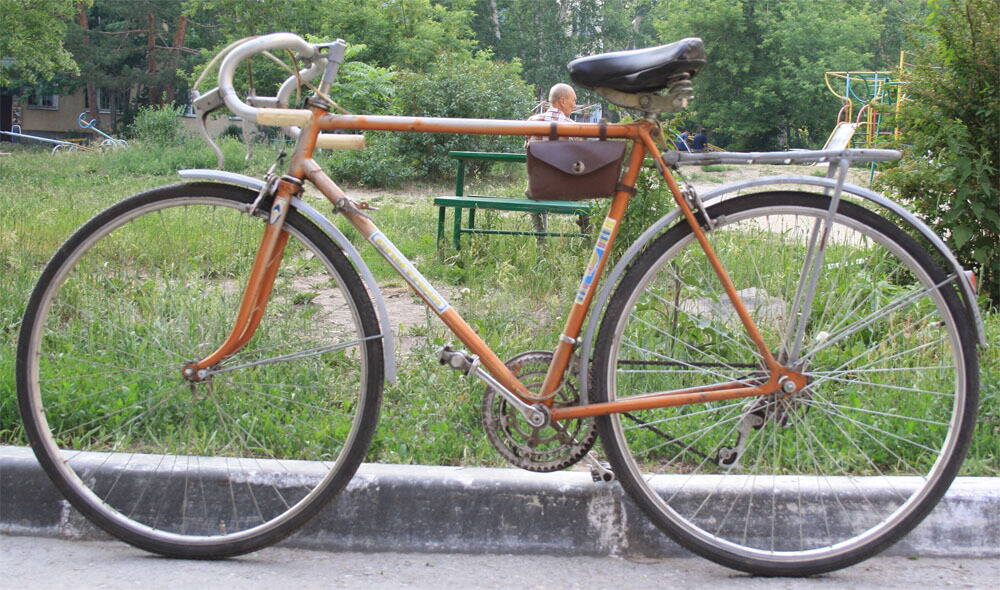

Здравствуйте, уважаемые форумчане. Решил закрокодилить свой Спутник (поменять все, но уложиться в низкий/средний бюджет, без фанатизма одним словом). Планирую ездить по асфальтированным дорогам. Не по бездорожью, в общем.
Порекомендуйте комплектующие пожалуйста.

бюджет таки озвучьте
далеко и долго или по городу?
 Заголовок сообщения: Re: Спутник крокодил
СообщениеДобавлено: 26.06.2012 19:48
Сообщения: 4
Город: Новосибирск
Зарегистрирован:07.06.2012
скажем 7 000 руб
по городу

buddha_machine
А что не устраивает?
Кстати, рама не мала?
Я бы купил обмотку руля и заменил седло

седло и багажник - не отсюда. ну и педальки китайские в советских шатунах.
пара взмахов волшебным гаечным ключиком и можно ездить.
задняя втулка стартоновская?
мои и не очень мои велы

Если в малый бюджет и по асфальту, то я бы рекомендовал оставить почти все как есть.
Лично бы я - сменил седло, поставил бы советские педали, выровнял бы по правильному
тормозные ручки, все смазал, вывел, чего надо отдефектовал и заменил.
И катайтесь на здоровье, оно будет лучше и надежнее того ,что можно купить
в малый бюджет. Ну это конечно субъективное имхо.
Кстати, а что за Спутник такой интересный? Судя по раме это 153-424, но
у него вроде как не было трансмиссии 2-5. А вот по упоминаниям на 153-413 была.
Трансмиссия родная стоит?
Крокодил Старт-Шоссе 1980г.

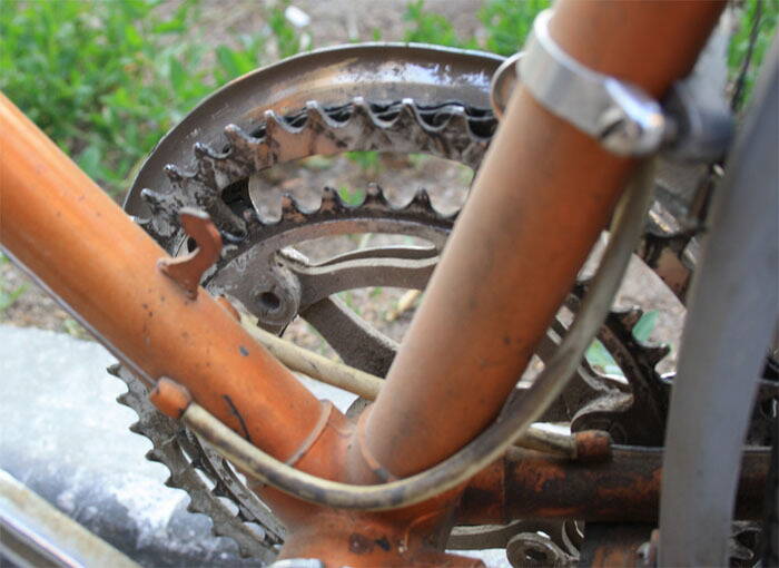

Варианты как по мне следующие:
1. ездить так, если что-то не работает отремонтировать и все. При этом подсобрать деньжат на другой вел. За 300-400$ можно поискать б-у иномарку или за 500 купить новый. Как по мне наиболее предпочтительный вариант.
Если же хочется именно этот, то:
2. б-у шимано планетарка на 3 скорости
3. обвес уровня шимано турней, т.е не дорогие компоненты, но не самый дешевый китай
4. синглспид, если местность не сильно холмистая.
В случаях 2,3,4 полюбэ недорогие двойные обода(10-15$шт), система под квадрат+каретка (если по городу,во 2-м варианте я бы поставил с одной звездой на 42 зуба например, но это от физ кондиций зависит)
Ну а дальше седло если не нравится, тормоза можно на альхонгу заменить, пластиковые крылья - полегче будут, руль итд итп ...

Есть несколько вопросов:
1. Каким размером должна быть каретка Шимано на шатуны с 2 звездами?

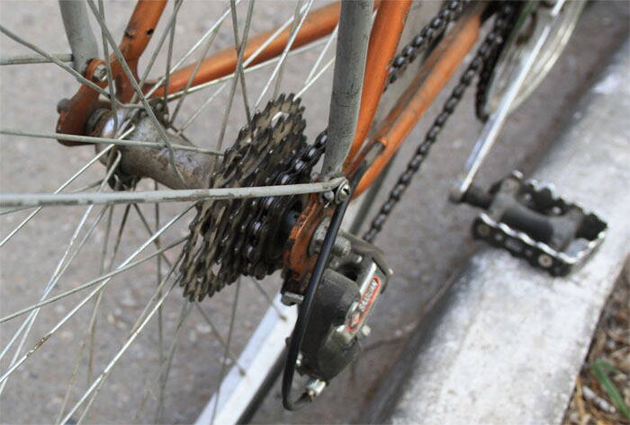

2. Порекомендуйте плиз чего нибудь по проще со втулкой задней, планетарка не пойдет,
к сожалению.
Идеально было бы найти заднее колесо (двойные обода) в сборе вместе с нужно втулкой простой, с 5 звездочками.
На этих колесах дичайшие восьмерки. Выправлять не вижу смысла.

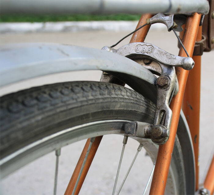

3. Тормоза альхонга какие именно нужны?

вал каретки 113 мм. тут все зависит от ваших предпочтений. будете больше на большой звезде сзади - можно поставить 108мм, беды не будет. и наоборот - если ездите по ровняку и быстро - для более комфортной работы цепной передачи можете поставить вал 115мм.
не дорогой вариант shimano un26. Все прекрастно заворачивается, не надо спешить только. возвратно поступательными движениями (с маслом) завернете.
перья заднего треугольника лучше развести, (РАМЕ НИЧЕГО НЕ СДЕЛАЕТСЯ, НИКАКИХ ТРЕЩИН НАПРЯЖЕНИЙ И ПР.) поставить колесо с кассетной втулкой.

тормоза - в вашем случае нужно измерить рич (расстояние от крепежного болта до центра тормозной поверхности обода) тормозных крабов, а потом выбрать нужный.
Alhonga - это не 100% совместимость с вашей рамой.
и еще - в комплекте передний и задний краб отличаются длинной крепежного болта. Убедитесь, перед покупкой, что вы сможете их установить.
