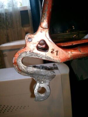

Наваривал самой обычной сваркой, электродом 3 мм (лучше 2 мм, но небыло). По чуть-чуть, чтобы не перегреть, а то "поплывет" металл (в одном месте поплыл - пришлось дырку в кольце заваривать). Периодически поливал водичкой. Без СО, без тряпок. Перья практически не грелись. Потом пару часов напиллинга - внутри круглым, с наружи плоским. Затем мечиком М10х1. Получилось не идеально, но функционал выполняет на 100%.
20121007_123320-1.jpg [ 138.57 КБ | Просмотров: 1826 ]
