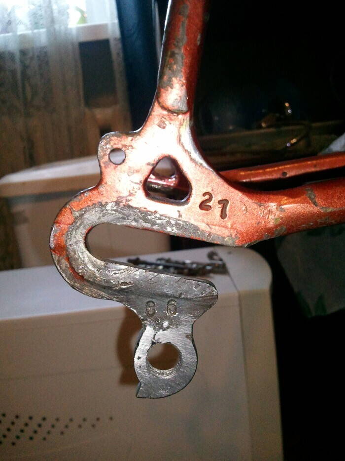

Наплавлял металл, проходил сверлом и нарезал резьбу заново. Из особенностей - всё, кроме обвариваемой дырки заматывалось в очень мокрые тряпки, и на место сварки направлялся сильный поток воздуха - иначе пар мешает слишком сильно. Сварочным СО2 полуавтоматом это очень просто, а электродом - не всегда выходило с первого раза. Хорошо, когда в родной школе учитель труда - фанатик своего дела, и уже окончившие его школу своего учителя не забывают - и по вечерам там образуется что то вроде мужского клуба, где что только не делают руками... Мне - повезло с учителями.

Наваривал самой обычной сваркой, электродом 3 мм (лучше 2 мм, но небыло). По чуть-чуть, чтобы не перегреть, а то "поплывет" металл (в одном месте поплыл - пришлось дырку в кольце заваривать). Периодически поливал водичкой. Без СО, без тряпок. Перья практически не грелись. Потом пару часов напиллинга - внутри круглым, с наружи плоским. Затем мечиком М10х1. Получилось не идеально, но функционал выполняет на 100%.
20121007_123320-1.jpg [ 138.57 КБ | Просмотров: 1821 ]
