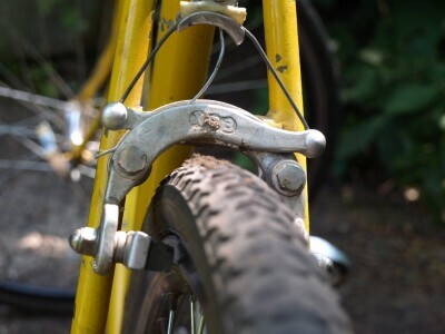

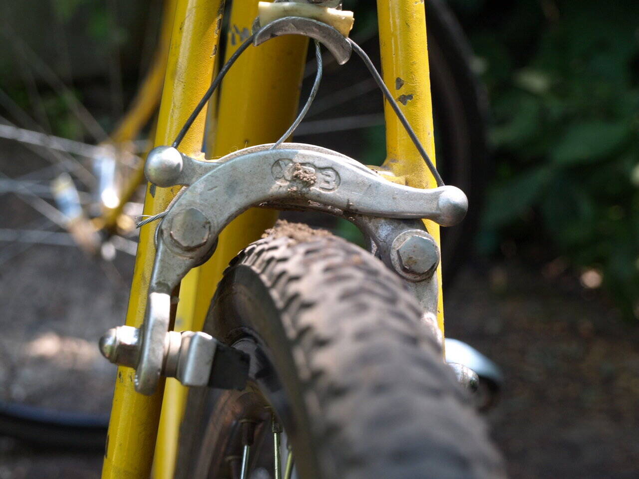

Вот фото вибрейковых колодок на крабах Старт-Шоссе:
P7286099.JPG [ 189.17 КБ | Просмотров: 1544 ]
P7286100.JPG [ 196.46 КБ | Просмотров: 1544 ]

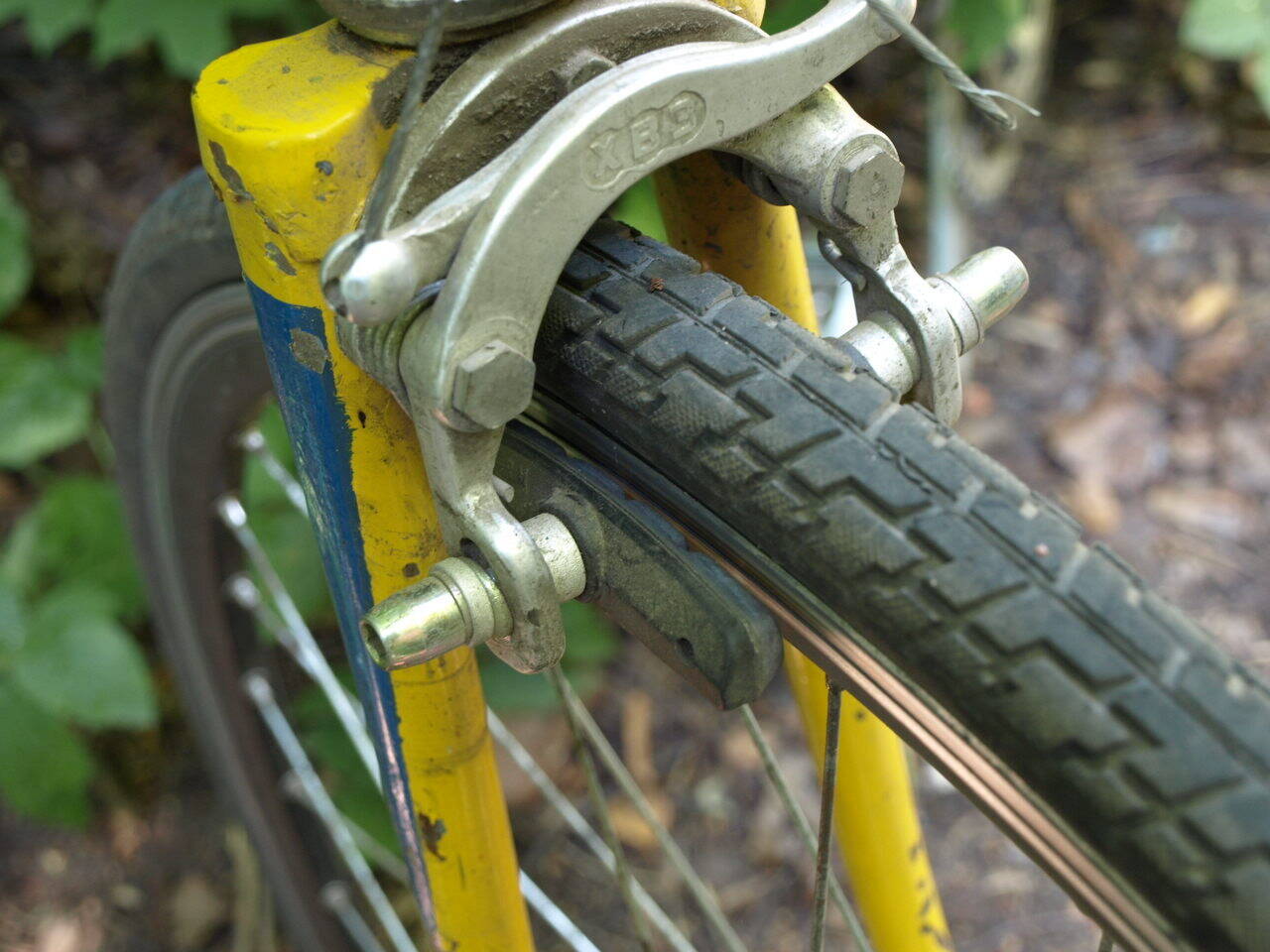

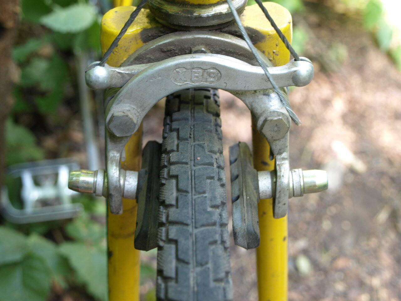

А вот как стоит резина 37х622 (700Сх35) Кенда. По зазорам видно, что встанет и 40...42.
Кстати, производители часто лукавят, заявленная ширина больше реальной.
Да, обода не узкие, не помню точно, вроде 16 мм.
P7286102.JPG [ 195.3 КБ | Просмотров: 1544 ]
P7286105.JPG [ 183.89 КБ | Просмотров: 1544 ]
