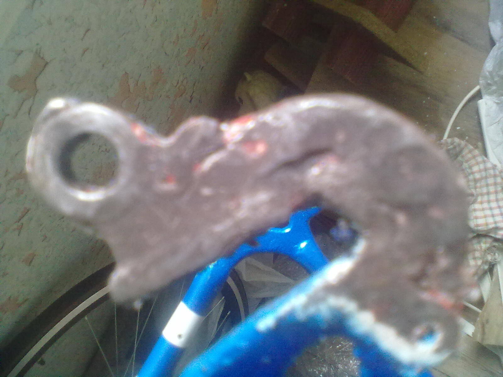

Тема такая,купил раму не глядя потому как не разбирался в них и пролетел,а именно дропаут с ушком оказался погнутым,со слизаной резьбой и вареный. Вопрос в следующем,что делать пробовать нарезать резьбу и выравнивать дроп если не треснет или забить на эту раму?

Фотку бы.Сварка разная по качеству бывает.

фотка пока такая
05012011008.jpg [ 176.77 КБ | Просмотров: 3088 ]

Покупаешь переклюк с крюком, спиливаешь остатки старого на раме и все красивенько работает
http://www.velostyle.com.ua/132159.html
Можно пробовать лечить этот, только вот резьбу скорее всего нарезать уже не в чем.
Есть вариант с внутренней стороны подложить гайку, в качестве неё отлично подходит старый конус от задней оси, а чтоб конус получше сел - немного рассверлить дырку в петухе с внутренней стороны, конус обточить на болгарке, и разрезать пополам (на две гайки), а то буде чиркать по цепи. Вот такая штучка получается
Ну как вариант-пройтись/наплавить электродом металл в ямки,и сразу же на горячую выровнять дропаут.
Если есть желание- заварить отверстие и просверлив,нарезать резьбу.Трудно будет после электросварки сверлить.
Только не вижу место пайки/сварки труб с дропаутом.Нет ли отслоений,трещин.

Когда у меня слизалась резьба в петухе, я купил болт подходящего диаметра. Из переклюка вынул крепёжный болт. Головку купленного болта сточил миллиметров до 3х. Вставил болт в петух со стороны колеса, на него надел переклюк и затянул контрогайкой.
Делов на 5 гривен и работы на 20 минут.
