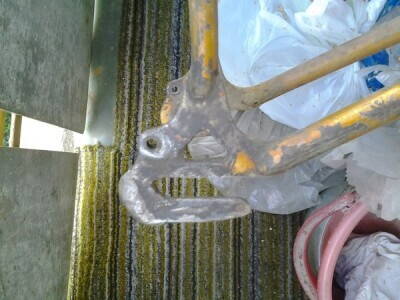

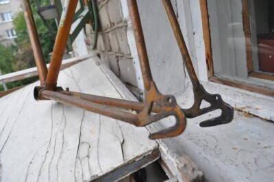

Неспешно строю Крокодил на базе Спорт В-541. Многоуважаемым Владом К. была подарена рама Спорт В-541 на эксперименты))))
У рамы отломан петух. Какой петух туда может подойти? Вот фото дропа....
_var_www_s1_temp_12_259_8_1JiZMbUvM2mQuEnVE.jpg [ 165.11 КБ | Просмотров: 3151 ]

можно использовать переключатели крепящиеся на ось или купить сьёмный петух
на подобие этого http://velorama.ru/glossary/adaptor_claw.phtml

Я и хочу съёмный петух...но их миллион...какой подойдёт?

большая часть расчитана под вертикальный дропаут и имеют хитрое сечение под определённую марку велосипеда, а тебе нужен под наклонный дропаут и чтобы он был плоским, точно такойже как на фото той ссылки которую я дал. на название можешь и не расчитывать , они no name

http://sportresort.ru/product_info.php?products_id=3045 Вот такой вот пойдёт?
Планетарку не особо хочу, так как строить буду шоссейник на примерно вот таких http://sportresort.ru/product_info.php?products_id=5617 колёсах....
И ещё вопрос, если буду сверлить дырку под креплениие петуха дроп не ослабнет?

Да этот петух тебе подходит у него болт проходит через паз в котором ось колеса крепится, поэтому сверлить ичего не надо.

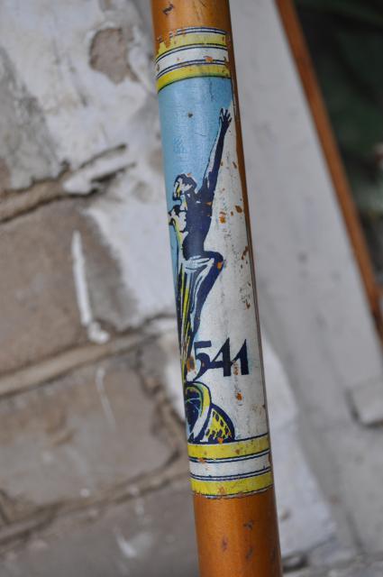

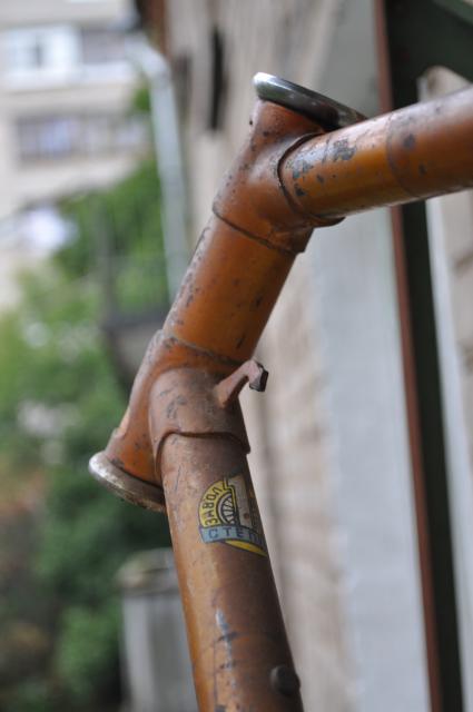

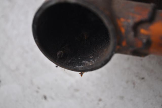

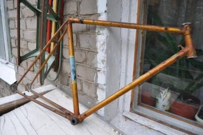

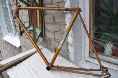

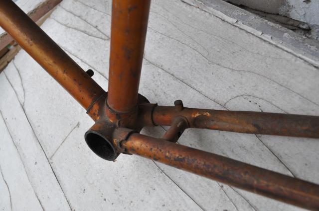

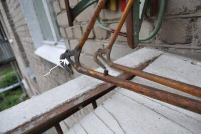

Ещё немного фоток...
т. е. петух будет фиксироваться в конце паза дропа?
Именно.
Это сместит ось ближе к каретке, левая сторона оси не будет упираться в конец прорези, каждый раз при установке колесо придется выставлять, чтоб не терло по перьям...
