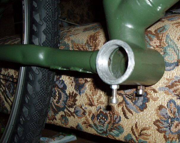

Дурацкие советские мостики на точечной сварке дополнительно подвариваю (где не жалко) или подпаиваю латунью, как здесь:
P1010269.JPG [ 89.55 КБ | Просмотров: 2030 ]

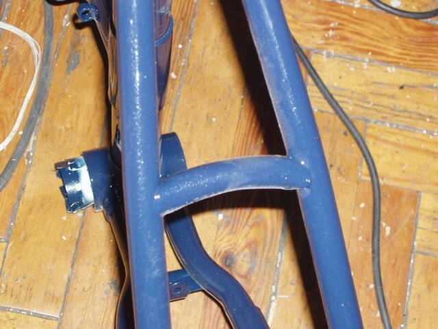

Но только если он не отломан. Если отломан, делаю новый (тоже на латуни):
P1010296.JPG [ 101 КБ | Просмотров: 2030 ]
