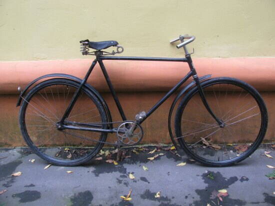

Всем привет! Затянуло меня ))) Новый проект - создание веломашины в ретростиле, по замыслу простой и надежной, односкоростной, с втулкой типа торпедо. За образец взят всеми известный бренд Pashley Guvnor http://www.flickr.com/photos/72427312@N00/2073626584 .
Долго, недели три, искал варианты рам, которые бы мне подходили для этих целей. Это - сталь, прямые дропы, паянные узлы, специфический наклон рулевого стакана... Искал Прогрессы, Украины и даже не совсем старые Мински. Просмотрел кучу "материала"))) Более-менее подходящим был велосипед ЗИФ конца 50-х, но, мне его стало жалко портить, т. к. это был образец в очень хорошем состоянии...
И наконец сегодня мне попалась рама по всем параметрам подходящая, мало того, что по вышеназванным, так еще у нее практически идентичные с Pashley узлы заднего треугольника, его сечение и + к этому верхние перья заднего треугольника съемные!
Вот так выглядят перья, они полукруглые в сечении...
Дропы правильные, массивные. Верхние перья можно снять, точно так же как у Pashley...
Кареточный узел с масленкой... Обратите внимание на его толщину))) Умели же делать ...
Рулевой стакан...

Рама ооочень крепкая, вес килограмма 3 ))), геометрия , сечение и конструкция заднего треугольника - песня, в общем мне очень нравится))) От Пешли мало чем отличается.
Когда ее покупал, знал, что в процессе создания велосипеда предстоят трудности. Но, думаю, что с помощью форума я их решу...
По датировке и идентификации рамы могу сказать, что это точно довоенное время, думаю сер. 20-30 -е гг. прошлого века. Мне видится Англия, возможно Германия. Кто подскажет точно буду признателен.
Самая главная проблема - рулевое(((, вилку, т. к. в условиях моего проекта не требуется воссоздание, а только "мотивы ретро", можно поставить от советского дорожного вела каких нибудь лохматых лет. А вот рулевое.... Прошу помощи - как там было устроено, может у кого есть схема устройства такой рулевой? Где такую найти????? Может есть альтернативы???

Рама конечно суперзлая) И где только такие находят) Танк)
Минут 40 гуглёжки - кажись, нашёл. Фирма почти 100% Royal Enfield, вот на ибей продавали раму, ИМХО копия вашей. Там куча фоток в описании, думаю, пригодятся.

Привет, Антон!
Судя по всему: советская. По форме узлов - довоенная "Украина" (вероятность 70%)
IMG_1774.JPG [ 49.4 КБ | Просмотров: 9249 ]
На 100% не уверен. Нужны фотки подседельного узла:
IMG_1781.JPG [ 45.8 КБ | Просмотров: 9249 ]
- вариант "Украины" (месяц, год, зав.№)
либо кареточного узла снизу - вариант МД (вероятн. 10%) или ЗиФ (вероятн. 10%), ну и 10% на англичанина оставим, хоть и не верю.

Вот блин))). Спасибо друзья! Но на уровне нюансов и не то и не то...
Докладываю : есть цифры только на лицевой части рулевого стакана - 1851 (насколько разобрал)
Отверстий под шильдик нет.
Затем, сбоку рулевого стакана есть отверстие, предназначение, по всей видимости для затягивания с помощью винта или чего то такого рулевой . Такие штучки видел только на очень старых немцах, англичан не видел вживую, по ним сказать не могу ничего. На советских они были?
Какая там рулевая стояла? Где достать?

Ну значит 10% сыграли... :shock: Удивлен. Хомуты под насос и узлы - так и хочется сказать советские. Ну СОРИ, ошибся. :oops: Хотя "довоенные велы" - настолько темная тема, что и не мудрено... :eek:

Влад! Хомутики под насос похожи, но на них между вырезами еще отвестие по центру, на ХВЗ, те, которые видел таких отверстий небыло. И на винтиках на хомутах гаички квадратные. :shock: А перья снизу прикручены на болтах с прямоугольной головкой :shock: (на фото видны и гаички и болт) А нету схемки по рулевой? Или фоток? С ув.

Увы, Антон, ни мануалов, ни норм.старых фоток НИ-ФИГА нет. У меня самого в рулевой какой-то фигни напихано (шарики от трещотки насыпали, а бронзовую проставку потеряли :-P ). + еще вилка сверленная. Вот к след выходным вроде должны прислать еще одну "Украину" (более древнюю) - може там по-фирмЕ будет, отфоткаю.

Судя по всему у меня процесс будет не быстрый))), мне с рулевой и вилкой решить вопрос, остальное уже знаю как будет. Буду потихоньку ваять))) Знал, что головняк будет с рулевой..., сразу знал..., но рама настолько хороша и "правильна", что сознательно пошел на головняк))) Одни съемные перья и геометрия труб чего стоит...
Влад! Буду признателен! Мне обещали притащить передний отрезаный кусок рамы с вилкой от довоенного вела СССР, посмотрим, может выкуплю если подойдет. Там, насколько я понял насыпные через верхнюю и нижнюю "проставки"... Еще - диаметр подседельной прим. на миллиметр больше чем ХВЗ.

Не совсем. Вместо шариков - бронзовое кольцо (подшипник скольжения). Во всяком случае у меня на МД так было.

Мы тоже не торопимся. И головняка хватает - кому с доставанием редких у нас и дорогих железяк а-ля Гувнор, кому с кучей самопальщины "на коленке". Одно хорошо - все мы в разных концах Украины (только на Юге ещё до этой концепции не дошли :) ), и похожи внешне наши велы будут только на взгляд дилетанта, технически же все разные.
Подседелы 26 мм бывают - даже среди кЕтая можно подобрать. Или самопал из нержавейки, да отполировать. Или аккуратную латунную втулочку (с буртиком, чтоб не проваливалась) выточить и разрезать.
Рулевая - нифига себе. Не знал, что там подшипник скольжения. Конечно, на ТАКОЙ раме (у меня просто минская 72 г, поэтому не заморачиваюсь) придётся максимально близко к оригиналу что-то мудрить.
Влад К, а Вы не допускаете, что бронзовое кольцо на МД - просто древний колхоз? Заводские шарики у тогдашнего хозяина "пошли погулять", а новых было не достать, вот кольцо и поставили? Иначе зачем бы профиль у канавок был сделан под шарики, а не, например, коническим? Любопытная проблема...
