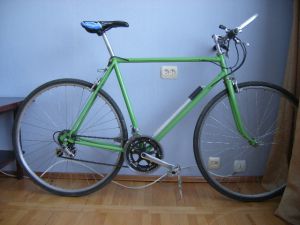

А вот и мой алигатор.
Комментарий к файлу: Во всей красе...
IMGP5129.JPG [ 218.12 КБ | Просмотров: 14454 ]

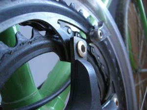

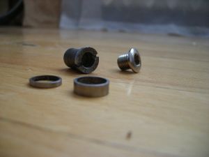

В исходнике звезды стояли по обе стороны паука (без прокладок, тупо звезда-паук-звезда), пришлось обе звезды вынести влево, через две шайбы ближе к раме.
IMGP5137.JPG [ 218.42 КБ | Просмотров: 14208 ]

Один хороший человек выточил мне втулки с шайбами. Думал что такая конструкция будет не очень надежной, но пока убеждаюсь в обратном. Систему эту я "насилую" почти каждый день по полной программе - не подвела ни разу. Это не может не радовать :-)
IMGP5157.JPG [ 245.88 КБ | Просмотров: 14198 ]

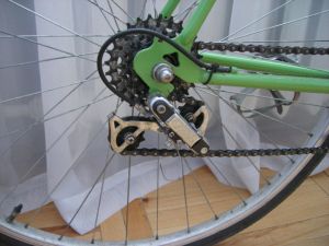

Задний суппер - некий Star неизвестного происхождения, работает вполне нормально, а после родного ХВЗ-ного ваще супер.
IMGP5102.JPG [ 224.33 КБ | Просмотров: 14250 ]

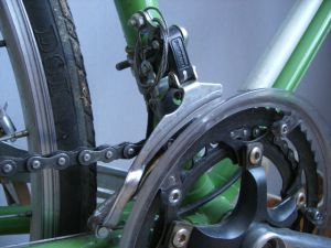

Передний суппер - Shimano, наверняка китайская подделка, модель не определена. Работает хуже чем задний, видно, что конструктивно он расчитан на более "горные системы". Но, несмотря ни на что, со своей задачей справляется. Чем дальше, тем чаще стал им пользоваться, может скоро заменю его на комплектный к своей системе FD-A050.
IMGP5138.JPG [ 235.93 КБ | Просмотров: 14221 ]

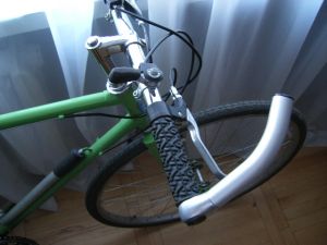

Руль железный, прямой. Алюминиевый брать побоялся да и денег больше стоит. Вынос родной. Тормозные ручки алюминиевые, самые простые из металлических (пластмассовые опасно, бывают моменты когда приходиться прикладываться к ручкам очень хорошо :shock: ). Манетки ваще примитив, металические, дубовые, но только такие и служить будут.
IMGP5117.JPG [ 226.18 КБ | Просмотров: 14232 ]

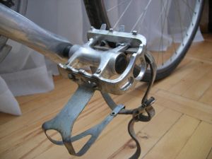

Когда систему покупал взял самые дешевые педали в магазине, мне нравятся. Туклипсы родные ХВЗ, металлические 8) , хорошая вещь...
IMGP5106.JPG [ 205.61 КБ | Просмотров: 14201 ]

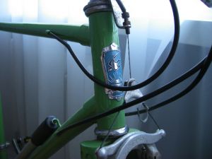

И наверное самое эффектное в этом всем механизме, это ласточка на морде. И этим все сказано.
IMGP5119.JPG [ 209.99 КБ | Просмотров: 14214 ]

Передняя перекидка вполне нормальная, может просто стоит кривовато. И еще большой вопрос, будет ли А050 работать заметно лучше. Алюминиевым рулям доверять можно. А вот вынос многие советуют менять.
Знакомы дядько спортсмен рассказывал как он сам однажды, и его подопечные оставались без руля. Вернее с рулем, но руль с куском выноса у них в руках, остальной велосипед - отдельно.
Вынос шоссейный сантиметров 10, дюраль. Категорически рекомендовал, если ХВЗ, то сталь.
Какой-то из «Турнеев».

Нет не кажется, он в натуре завален. Дюраль, но пока держится, хочу поменять но не уверен, что не случиться то же самое. А про вынос я даже не думал, а тут подняли тему и мысли дурные в голову полезли. Может скоро и вынос поменяю на что-то более оригинальное.
