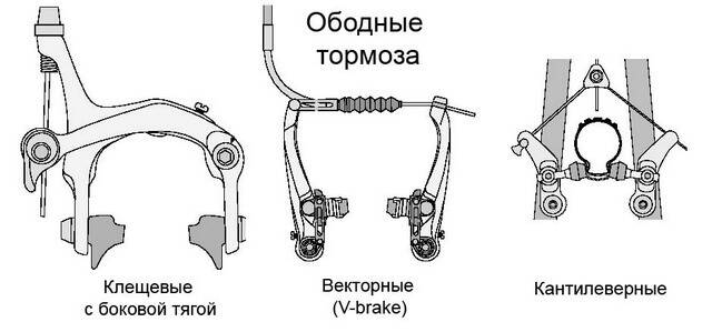

Тормоза - это не.. эээ... ливерные :) Это клещевые, просто т.н. однорычажные (точнее - одноосевые :) ) с боковой тягой. Клещевые бывают ещё двухрычажные, как на картинке и с центральной тягой, как у тебя спереди на красном варианте. Плохая работа советских тормозов лечится регулировкой и подбором колодок.
brakes.jpg [ 47.65 КБ | Просмотров: 3822 ]
Подход к тормозам категорически неправильный! Сзади тормоз может быть довольно дохлым - всё равно его хватит для блокировки колеса, а спереди должен стоять мощный! При таком раскладе тормозной путь чуть не в два раза уменьшается по сравнению с твоим. Это связано с тем, что при торможениинагрузка сильно перераспределяется с заднего колеса на переднее. Очень заметно на детских горных ашанбайках с жестяными штампованными тормозами - несмотря на их дохлость, при одновременном использовании заднее колесо блокируется, значит сильнее тормоз не нужен. А передний создаёт основное тормозное усилие.

А про тормоза с вами согласен абсолютно,целиком и полностью!Абсолютно верно,что передний тормоз главный.Но поскольку задний тормоз оказался очень лютым в плане отличного тормозного усилия,да и колодки были отличными,то...сначала немного решил поездить с одним задним тормозом, чтобы потом передний доставить.И механизм передний был,тоже Alhonga,но...из-за СШ-вилки он не подходил-колодки были далеко в спицах.Хотел поставить старенький тормоз от СШ собственно.Помучался немного и честно забил :facepalm:
По-нубски,конечно,но заднего тормоза хватало :smile:
