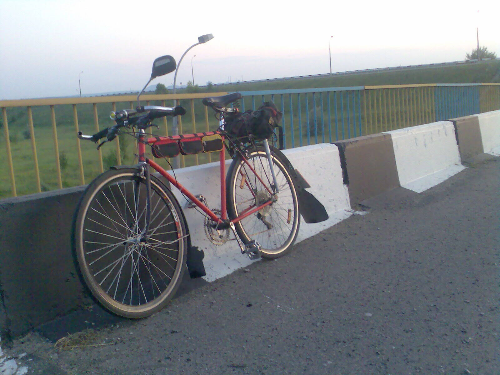

Зарегистрирован:15.02.2013
Комментарий к файлу: Номер один.
6233_017.jpg [ 386.71 КБ | Просмотров: 3847 ]
Комплектация:
1.Вилка-от Старт-шоссе.(какого года-не помню,досталась вместе с б\у велосипедом)
2.Рама-считал,что "турист",но по вензелечкам на рулевом стакане-вроде "спутник".Год-опять же неизвестен,досталась бесплатно от друга :smile:
3.Обода.Передний-CZL,задний-noname,но отьездил я на нем 3 года,а ему хоть бы что.
4.Втулки.Перед-Joytech,задняя Tatoobike.
5.Тормоза-клещевые сзади от "туриста",впереди клещевые с центральной тягой от СШ вроде).
6.Система-родная трехлапка,двухзвёздочная.
7.Цепь-KMC Z-51.
8.Моноблоки-Shimano ST-EF 50L 3\7
9.Седло-от "Салюта"
10.Руль-noname.
11.Вынос-родной ХВЗ (стальной)
12.Задний переключатель Shimano TZ,передний отсутствовал.
13.Задняя трещетка- Shimano MF-TZ 51.
Вроде бы все...

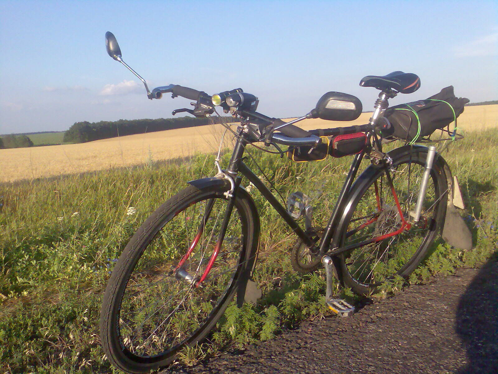

Комментарий к файлу: Номер два.
6233_093.jpg [ 681.36 КБ | Просмотров: 3847 ]
Комплектация:
Все осталось без изменений,только:
1.Система-трехлапка заменена на Shimano Sora.
2.Седло-салютовское заменено на Winner(модель точно не помню)
3.Тормоза-сзади поставил клещевой тормоз фирмы Alhonga,впереди не менялся и не работал.
Ну и рама была перекрашена из преимущественно красного в более черный цвет :D
И по мелочам были доработки,но то мелочи :smile:

 Заголовок сообщения: Re: Мои верные крокодилы.
СообщениеДобавлено: 15.02.2013 14:03
Сообщения: 4271
Город: batym, Israel
Возраст: 64
Зарегистрирован:10.08.2007
Динозавры не вымерли! Крокодилы - они ведь тоже динозавры.
ХВЗ - действительно верные велики... Эх, где мои 13 лет и первый СШ?
СообщениеДобавлено: 15.02.2013 14:56
Krokodilovod
На чёрном варианте насос прикольно стоит. Ну и "Ша!" на брызговике - :good:
Седло от "Салюта" очень правильно выкинул.
Тормоза - это не.. эээ... ливерные :) Это клещевые, просто т.н. однорычажные (точнее - одноосевые :) ) с боковой тягой. Клещевые бывают ещё двухрычажные, как на картинке и с центральной тягой, как у тебя спереди на красном варианте. Плохая работа советских тормозов лечится регулировкой и подбором колодок.
brakes.jpg [ 47.65 КБ | Просмотров: 3823 ]
Подход к тормозам категорически неправильный! Сзади тормоз может быть довольно дохлым - всё равно его хватит для блокировки колеса, а спереди должен стоять мощный! При таком раскладе тормозной путь чуть не в два раза уменьшается по сравнению с твоим. Это связано с тем, что при торможениинагрузка сильно перераспределяется с заднего колеса на переднее. Очень заметно на детских горных ашанбайках с жестяными штампованными тормозами - несмотря на их дохлость, при одновременном использовании заднее колесо блокируется, значит сильнее тормоз не нужен. А передний создаёт основное тормозное усилие.
СообщениеДобавлено: 15.02.2013 15:20
Сообщения: 25
Город: Макеевка
Сейчас переделаю инфу о тормозах :smile:
Кстати о насосе-берется обычная клипса для крепления пластиковой трёхчетвертной трубы и все :D Получилось случайно-нужно было насос взять с собой,а крепить толком некуда.Пошарил на полке,нашел клипсу,болтом закрепил на щечке багажника и готово! :smile: Кстати думал,что насос может вылететь на ходу из-за тряски.Не вылетал! :smile:
А про тормоза с вами согласен абсолютно,целиком и полностью!Абсолютно верно,что передний тормоз главный.Но поскольку задний тормоз оказался очень лютым в плане отличного тормозного усилия,да и колодки были отличными,то...сначала немного решил поездить с одним задним тормозом, чтобы потом передний доставить.И механизм передний был,тоже Alhonga,но...из-за СШ-вилки он не подходил-колодки были далеко в спицах.Хотел поставить старенький тормоз от СШ собственно.Помучался немного и честно забил :facepalm:
По-нубски,конечно,но заднего тормоза хватало :smile:

Что бы я сделал,так это убрал лишнее и добавил бы нужное.Зеркало оставил бы одно-слева и поменьше.Крылья заменить на пластиковые,они легкие и,что главное-не дребезжат.Туклипсы-обязательно,как и компьютер,для дальнобоя.Удивляет задний интерцептор,похожий на огромный брызговик(или наоборот).Зачем он там,если не секрет?
Правда освобождает.
СообщениеДобавлено: 15.02.2013 23:50
Сообщения: 25
Город: Макеевка
То действительно брызговик.Автомобильный,с крутой надписью "Sparco" :crazy:
Был найден на улице и поставлен исключительно из желания повеселить народ!Удалось.
К тому же он здорово мне помогал в мокрую погоду-не шибко летела грязь,да и радовала "уникальность" такого брызговика на велосипеде.Нравилось,а возить не тяжело было :smile:
Насчет пластиковых крыльев кстати задумываюсь,когда прикидываю,как же собрать еще одного крокодила под кодовым названием "Обьект 704".Есть хорошая рама,кстати чистокровный "Турист",специально чищенная пескоструем и крашеная порошковой краской.И хочется поставить на нее современный хороший обвес.Я,к примеру,два года мечтал о лежаке на руле и в этом году мечта моя сбудется! :smile:
Обвес хочу поставить уровня Shimano Deore,как вы думаете-насколько целесообразен выбор?
Вы уж не взыщите за несколько дикий вид великов,несоответствующий обвес и т.д,хотелось поделиться фотами:smile:
