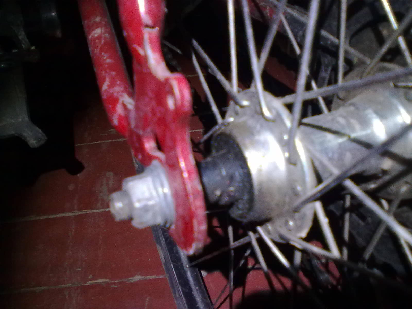

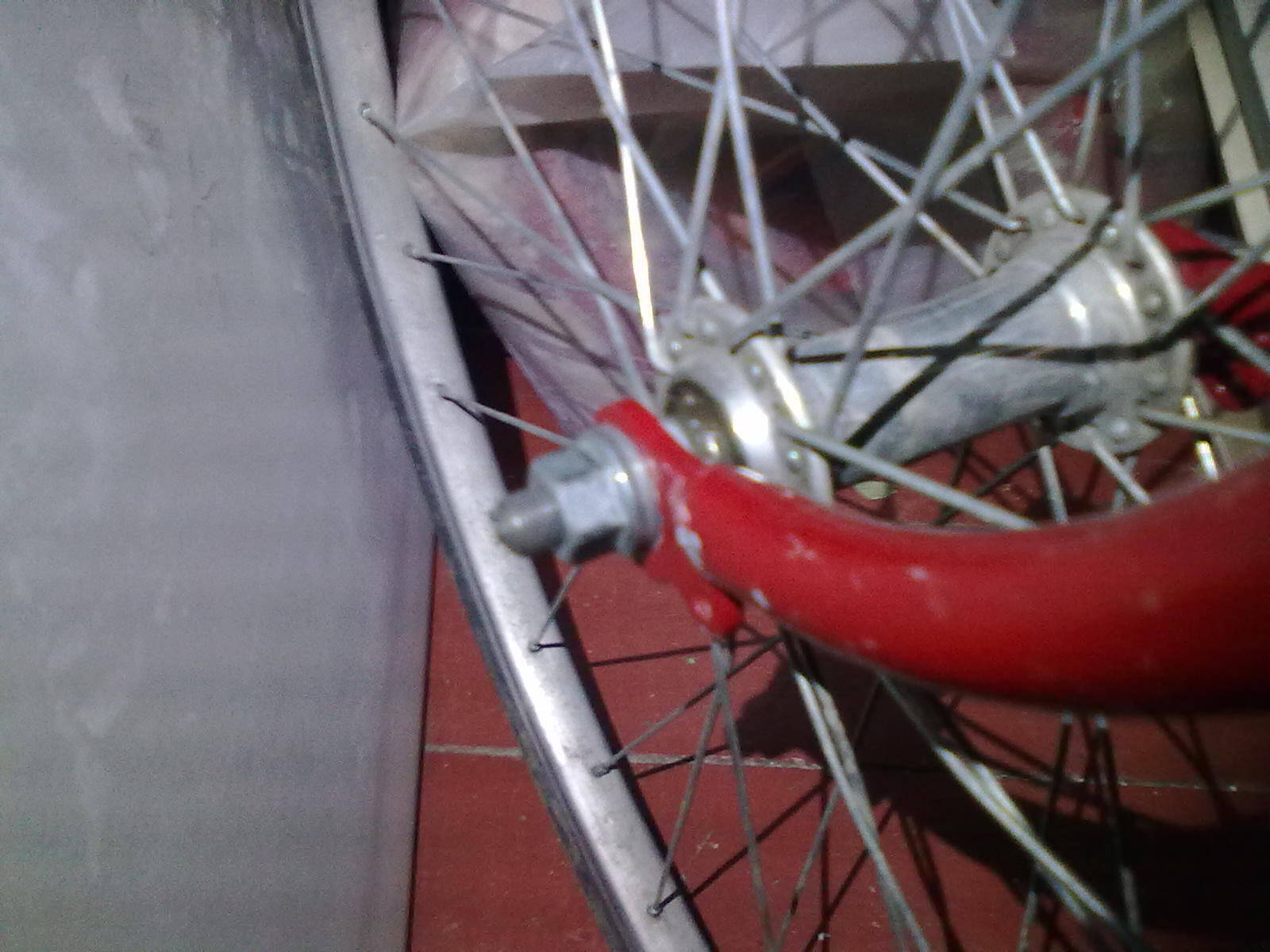

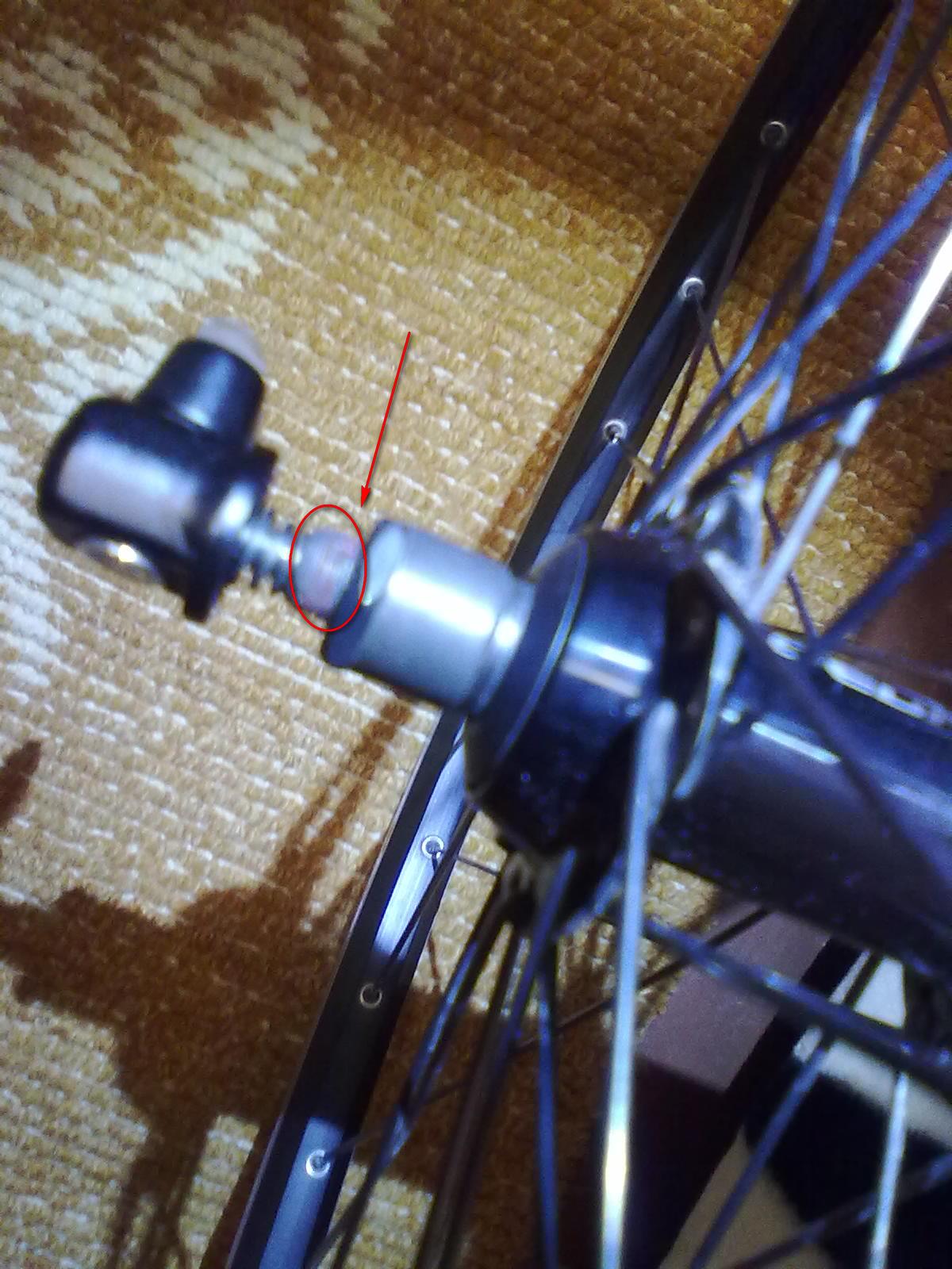

Здравствуйте всем кто откликнется.Тоже являюсь крокодиловодом-Спутник ХВЗ. В данный момент втулки на колесах стоят какие- то китайское Alю,но надежные.Крепятся гайками.Передний обод до сих пор хвз .Вот захотелось современного(править передний хвз нет морального смысла ровнять, а сзади двойной высоко профильный da-30 -тяжелый плюс трещотка на 7 звезд) .Купил по случаю колеса,втулки шимано на эксцентриках.Так как до этого с эксцентриками дело не имел(да и спросить некого :D ) теперь мучает вопрос:
1.Насколько хорошо/сильно зажимают эксцентрики при эксплуатации на ХВЗ(в частности наклон дропов сзади наклонный не вырвет? )
2.Не сминается ли резьба на оси под дропом?Дропы на ХВЗ тоньше современных.Люфт самих осей в дропах гораздо больше

Резьба на оси подминается конечно, но не криминал.
Эксцентрики держат как бультерьер.
Ничего нигде не вырвет (проверено лично) :).
Только колесо заднее ровно выстави и нормально.
И еще - перетягивать эксцентрики тоже нельзя -
порядок такой - ставишь колесо, выводишь лапку эксцентрика
в положение вдоль втулки колеса, закручиваешь барашек (не лапку!)
втулки до момента сопротивления (не просто уперся, а чуть более, когда
усилие возникает при кручении) и тогда закрываешь лапку. Все.

Вот эти места,которые ты обьвёл красными кружочками на фотках,должны быть Меньше! толщины дропов,хотябы на 1 мм,иначе колеса не зажмутся экцентриками надежно,проблему можно решить тонкими шайбочками,которы ,после того как опредилился с толщиной,надо загнать за крайние гайки на втулках,шайбы должны быть одинаковыми ,чтоб не подцентровывать колесо,если ты их повесиш снаружи,будеш их терять постоянно и олеса засовывать геморно будет.

на туристический хвз эксцентрики встают через пляски с бубном. сам отплясывал, когда решил ради юмора попробовать поставить трубочные колёса на спорт 541. пришлось подкладывать шайбы с обоих сторон на дропы, тк толщины дропов не хватало, чтобы эксцентрик нормально схватился.
