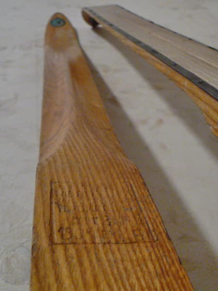

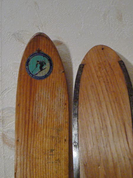

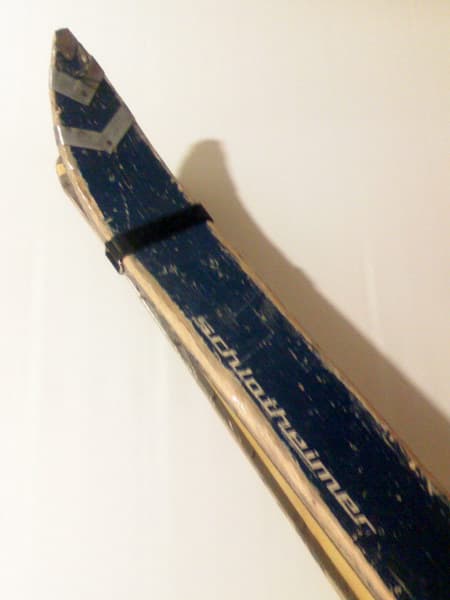

Посмотрим, на чём же ходят наши люди (:
Комментарий к файлу: Немецкие представители 1954г
DC081006005_.jpg [ 39.47 КБ | Просмотров: 3403 ]
Комментарий к файлу: Лыжи сталинских времён, пережили сколько войн...
P1040152.jpg [ 78.56 КБ | Просмотров: 3402 ]
Комментарий к файлу: Лыжи 1936г
P1040154.jpg [ 63.41 КБ | Просмотров: 3403 ]
