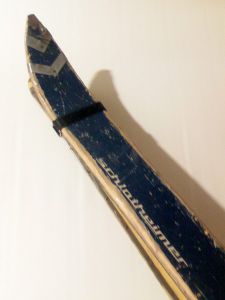

Комментарий к файлу: Камус- специальная мягкая синтетическая лента с клеевым слоем с одной стороны и ворсом с другой.
Камус CONTOUR.jpg [ 8.02 КБ | Просмотров: 4446 ]

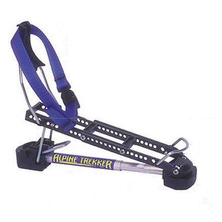

Комментарий к файлу: Возможно и такое
адаптер.jpg [ 33.71 КБ | Просмотров: 4447 ]

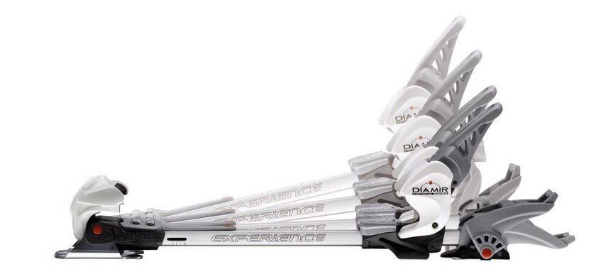

Комментарий к файлу: Крепления
крепления Fritschi Diamir Experience.jpg [ 26.51 КБ | Просмотров: 4447 ]

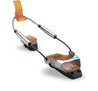

Комментарий к файлу: Крепление типа "теремарк"
телемарк.jpg [ 7.29 КБ | Просмотров: 4410 ]

Переходим ближе к нашим реалиям и просторам. Как видно на рис: крепление типа "телемарк"
очень напоминают "школьное"- пружинное крепление для универсального ботинка. Это нам и надо!
В качестве ботинок для телемарка подойдут хорошие альпинистские кожаные и пластиковые ботинки. Кожаные всё ж лучше дышат, вторые не замокают при "высоких" температурах, да и вкладыш за ночь можно просушить под спальником.

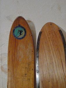

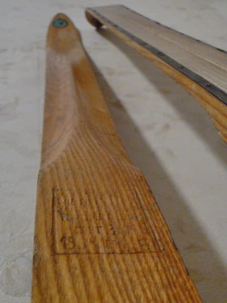

Посмотрим, на чём же ходят наши люди (:
Комментарий к файлу: Немецкие представители 1954г
DC081006005_.jpg [ 39.47 КБ | Просмотров: 3421 ]
Комментарий к файлу: Лыжи сталинских времён, пережили сколько войн...
P1040152.jpg [ 78.56 КБ | Просмотров: 3420 ]
Комментарий к файлу: Лыжи 1936г
P1040154.jpg [ 63.41 КБ | Просмотров: 3421 ]

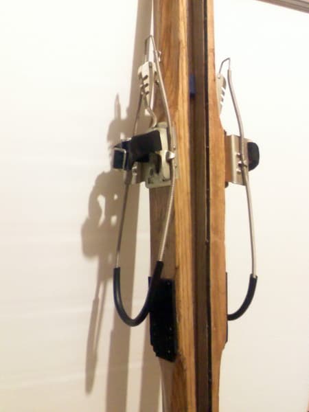

Комментарий к файлу: Крпление пружинное
DC081006003_.jpg [ 36.39 КБ | Просмотров: 4382 ]
