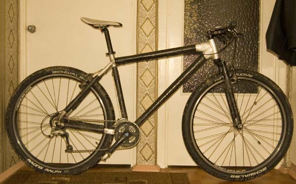

Немного отвлеклись, вернемся к вилке. Вилка склеяна и немного обкатана на освальде. Вес ее оказался 1180гр. Может и много, но меня это не разу не смущает - будет повод сделать ее более легкой :)
Читая ветку RULETа отметил необходимость сохранения геметрии и эфективной высоты вилки.
Магнолия с жесткой вилкой и белым седлом :oops: , общий ракурс

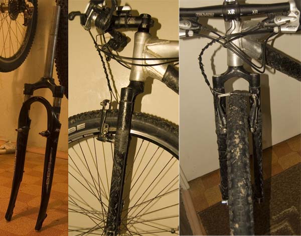

Углы вилки вроде не уплыли, но ради эксперимента решил дополнительно опустить руль, перевернув вынос.

А вот фотка старой вилочки - RST SOFI, а так же вид с боку и с переди с новой вилкой.

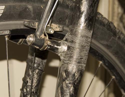

Места крепления пивотиков Вибрейков. После того как отпилил от вилки Ноги, участь Штанов была предрешена - а иначе зачем штаны если нету ног.
В течении двух с небольшим часов при помощи ножовки, напильника и наждачки издевался над штанами - вырезал из штанов кусоки с оськами, скруглил и сгладил края.
Приклеивал к ногам вилки аналогично - сначала смолу на плоскость, потом углеволокном протитанным смолой крепко примотал. Для более качественной полимеризации смолы разумеется неободим подогрев.
После затвердевания поверхность была зашкурена, но т.к. зерно шкурки оказалось крпноватым, остались белесые пятна. При приходе очередного вдохновения белесость уберу.

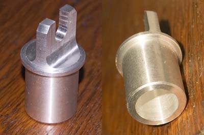

И еще пару слов. Дропауты были выточены из дюралюминия при помощи Плохиша (за что ему большое спасиба). В первом пробном дропауте "ухи" были на линии симетрит, в результате чего сам дропаут и нога вилки цеплялись за фланец втулки и шляпки спиц. Пофиксили глюк моего эскиза тем, что сдвинули "ухи" на 2мм в сторону.
На вклеиваемой поверхности напильником нанес сотню царапинок и проточечек, что б лучше вклеилась и надежно держалась.
А дырки в ногах с верху были закрыты затычками от шоссейного руля.

Дропауты выточены неправильно:
1. нет упоров для эксцентрика. Колесо может выскочить. Это будет стоить вам жизни.
2. дропаут должен обхватывать ногу вилки, так прочней.
3. дропаут должен иметь косой срез, так легче.
4. дропаут должен быть кованым.

Все страхи по ее поводу сильно преувеличены.
всего бояться - дома сидеть
обоснуй, пжл
Код:
легче? дропаут легче?
а фрезерованно-токарно обработанный уже никак? штаны мягких вилок то вообще изготовлены литьем, никто не жалуется.
