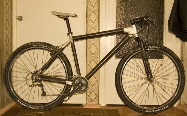

Немного отвлеклись, вернемся к вилке. Вилка склеяна и немного обкатана на освальде. Вес ее оказался 1180гр. Может и много, но меня это не разу не смущает - будет повод сделать ее более легкой :)
Читая ветку RULETа отметил необходимость сохранения геметрии и эфективной высоты вилки.
Магнолия с жесткой вилкой и белым седлом :oops: , общий ракурс
Углы вилки вроде не уплыли, но ради эксперимента решил дополнительно опустить руль, перевернув вынос.
v3.jpg [ 81.72 КБ | Просмотров: 2401 ]
где упал, там и финиш

Места крепления пивотиков Вибрейков. После того как отпилил от вилки Ноги, участь Штанов была предрешена - а иначе зачем штаны если нету ног.
В течении двух с небольшим часов при помощи ножовки, напильника и наждачки издевался над штанами - вырезал из штанов кусоки с оськами, скруглил и сгладил края.
Приклеивал к ногам вилки аналогично - сначала смолу на плоскость, потом углеволокном протитанным смолой крепко примотал. Для более качественной полимеризации смолы разумеется неободим подогрев.
После затвердевания поверхность была зашкурена, но т.к. зерно шкурки оказалось крпноватым, остались белесые пятна. При приходе очередного вдохновения белесость уберу.
v1.jpg [ 65.06 КБ | Просмотров: 2375 ]
