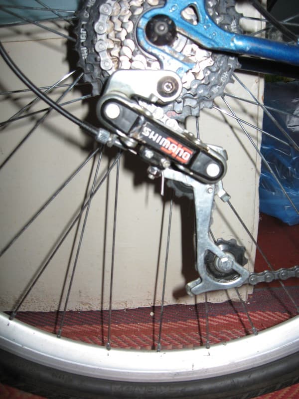

ну вот вам фото. Точно не турней. Не шимано?

Это шимано. Турней. RD-TY18.

Prostosergik! Или вот:
http://www.fa-technik.adfc.de/Herstelle ... no/RD.html
Если на нем не написано "Tourney", это не значит, что он другой группы. Мало ли что где не написано.

Да ты prostosergik не переживай! У Шимано хуже Турнея не бывает ;-)

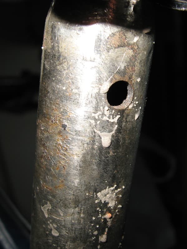

Залить соляркой и попользоваться сантехническими шведками и молотком. Молотком шевельнуть подседельник, а ключем его выковырнуть. Опыт подобный есть. Подседельник при этом умирает, а рама выживает. Вопрос - что ставить?
Я просверлил ХВЗшную подседельную трубку 8 мм сверлом. Просунул в отверстие кусок 8мм арматуры и ударами молотка по арматуре с разных сторон выбил штырь. Угробил около получаса :D длинючий был...падла.
Ставить люминявый одноболтовый амоглагол PROMAX - вещь куда более актуальная для крокодила, чем амовилка. Цена около 80 грн. Выпускается кстати во всех размерах диаметра от 25 до 40,6. Пятая точка будет весьма признательна
Ну нифига себе... Век живи - век учись ;)
Тото я думаю оно так глючит... Шестерик работает на всьмериковой кассете с девятериковой цепью.. шик! :-)
Буити смияцоо, но дырку я уже просверлил с той же целью, просто не довел дело до конца :D Думаю, 2 дырки надо сверлить перпендикулярно. Чтобы бить можно былов двух измерениях.

Шестерик? Разве что из-за толщины роликов. Все переключатели шимано по шагу троса универсальны.Отличаются качеством, весом, емкостьями...
Вот в том то все и дело, что шестериковый переклюк не так четко работает... ну расхлябаннее чтоли... потому как ему для перекидывания цепочки особой точности не надо,к ак у 8 и 9к. Вот мой такой... "расхлябанный" чтоли... Телепается весь. Никакой жесткости.

Ребята в каком веке вы живете? Есть такая жидкость - WD40. Брызгаешь в месте соединения подседелки и рамы. Ждешь некоторое время, 1-5 мин. Рас уж просверлил отверстие, то им и воспользуйся. Вставляй в отверстие арматуру. Одну ногу ставь на педаль. Руками берись за арматуру и поворачивая ее, вокруг оси подседелки, по и против часовой стрелки (т.е. вперед и назад), одновременно тяни вверх (нога на педали - обязательное условие :) ). Сначала просто покрути чтобы жидкость распределилась по всей поверхности подседелки, которая в раме. Можно воспользоваться помощью друга, который в этот момент будет держать велосипед.
А вы как форум читаете? Если бы оно приржавело, то я так бы и сделал. Оно просто ТУГО ВБИТО.
