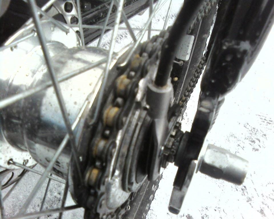

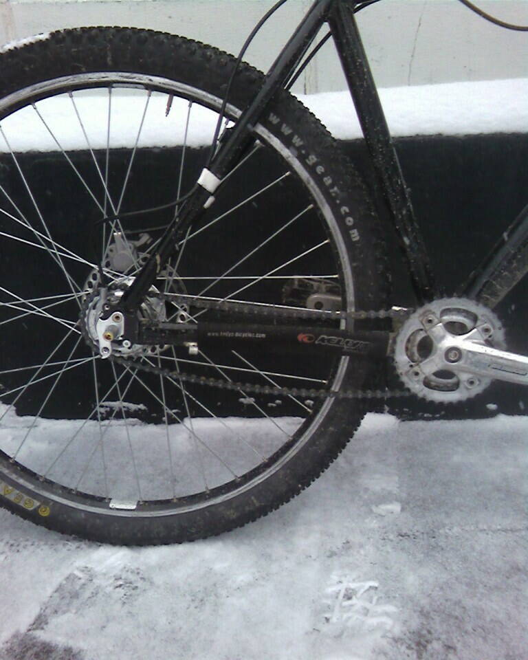

Вот обещанные фото.

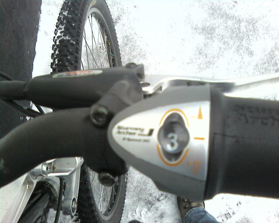

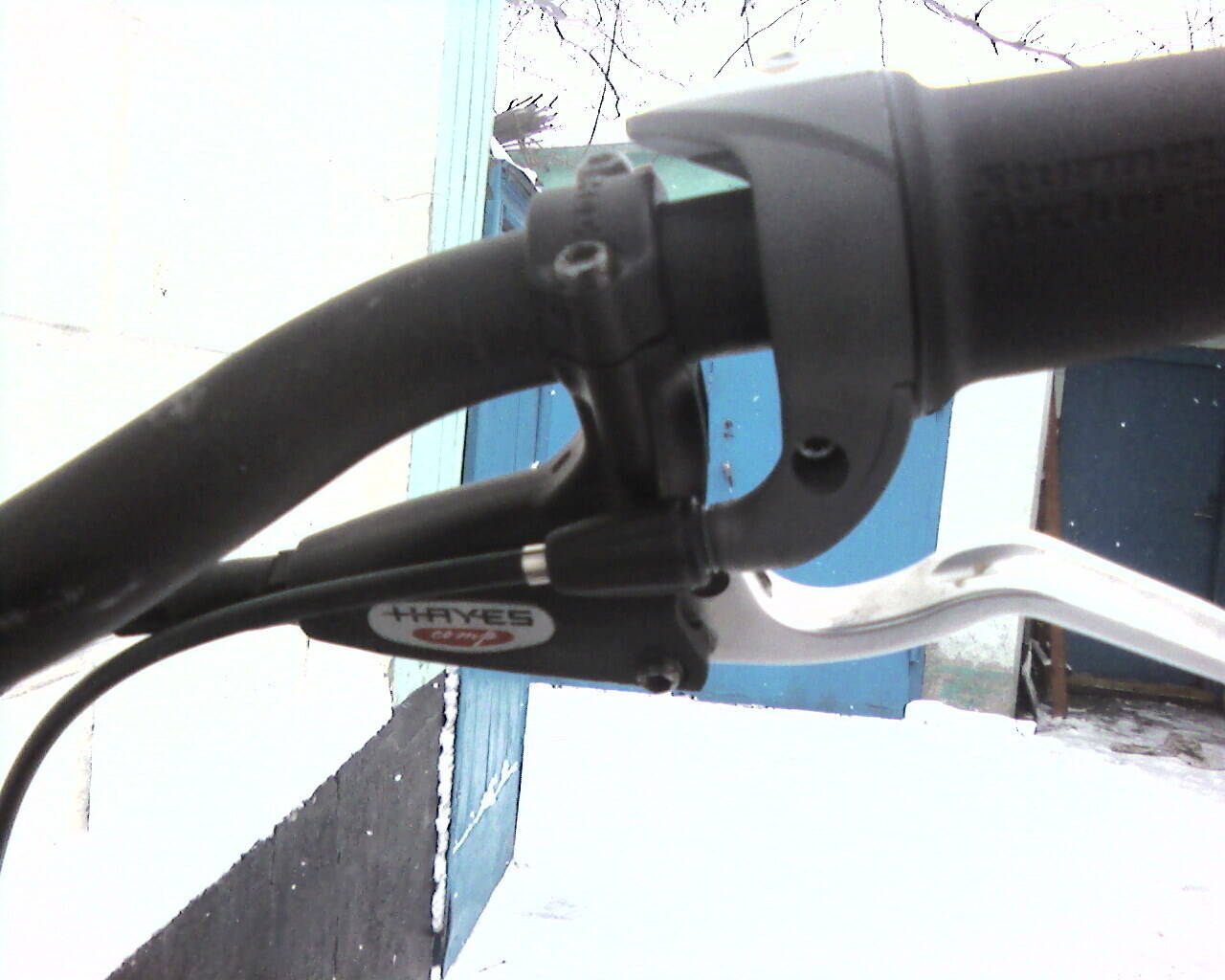

Фото шифта.
В центре экрана передача, которая сейчас включена, там линза увеличивает цифру. Сверху и снизу, по краям овала цифры соседних передач, только маленькие.
Вот если бы они "язык" с экраном сместили ближе к натяжителю. А то натяжитель тросика упираясь в ручку не дает установить шифт так что бы при езде был виден экран. Правда, эта проблема еще и из-за крепления тормозной ручки - болтики мешают.

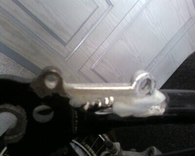

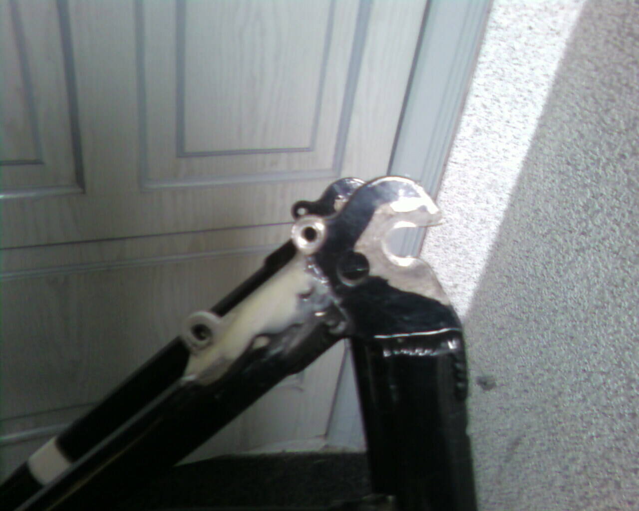

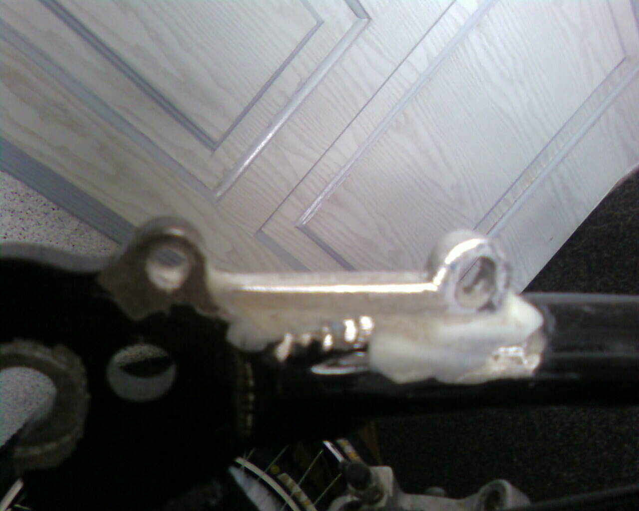

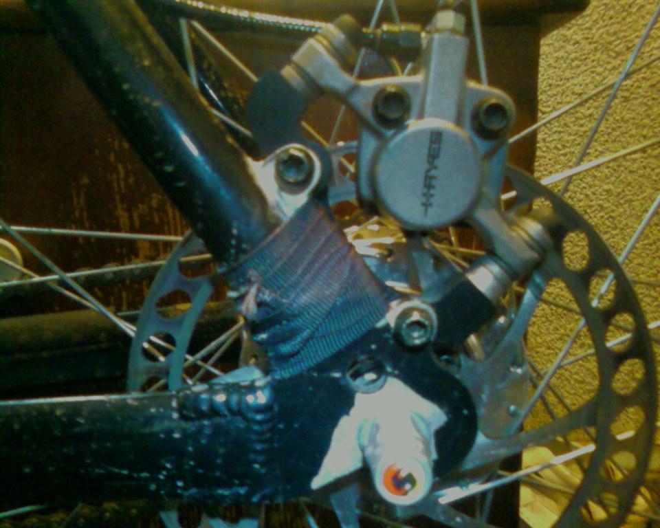

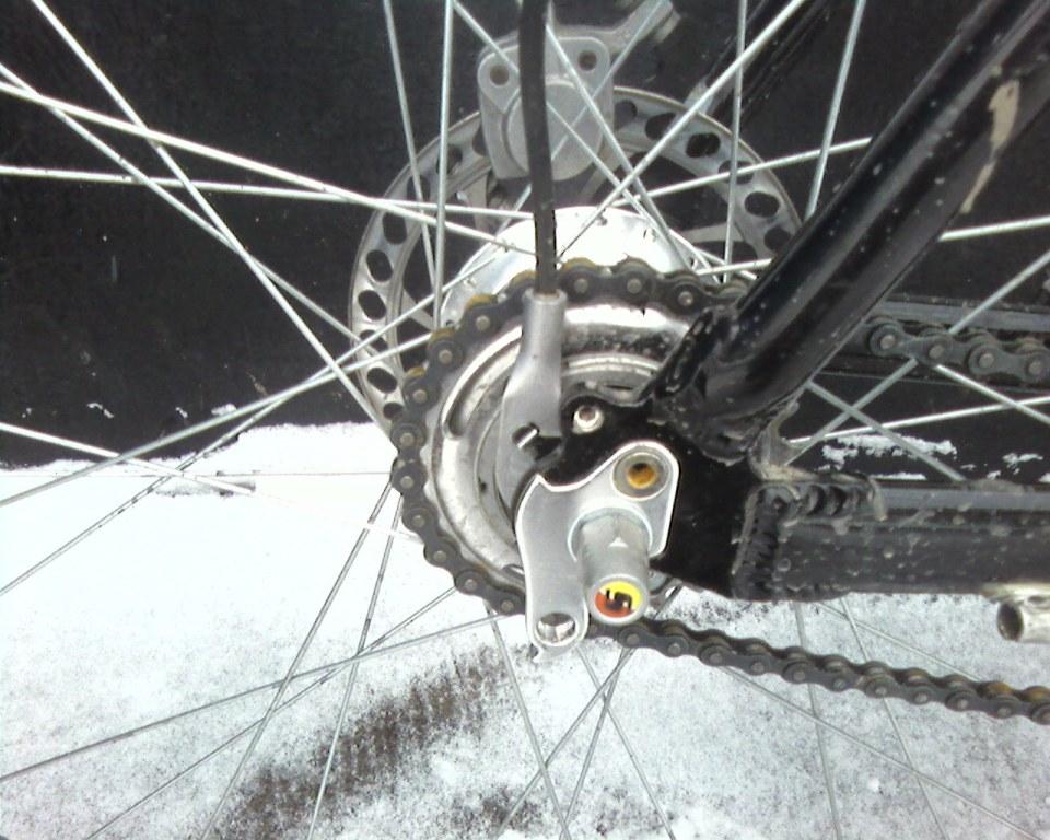

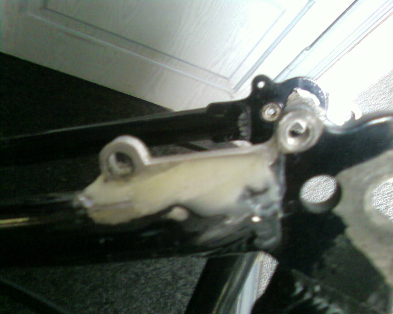

Вот как я установил дисковый тормоз. Из алюминия вырезал "запятую" с отверстием (это верхнее ухо крепления тормоза). И приклеил эпоксидкой к дропауту. Нижнее ухо уже было на дропауте (ухо для крепления крыльев), только рассверлил до нужного диаметра. Калиппер садится немного ниже и приходится между адаптером и калипером подлаживать шайбы. В остальном нормально. Лента - это пробный вариант, Буду обматывать стеклотканью.
