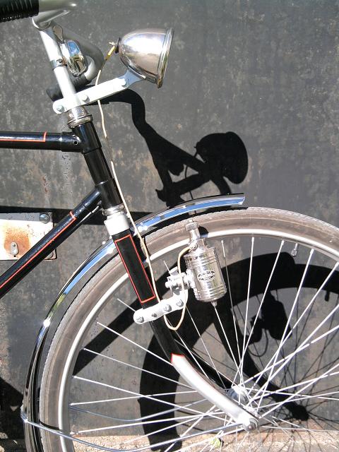

А можно подробнее про установку крыльев?
Купил подобные и сейчас ломаю голову как это дело смонтировать на моем 29" аппарате.
Вижу хитрые крепления на раме и вилке. крупнее бы ...
И все же интересно - в чем фейл?
 Заголовок сообщения: Re: Украина. вин+фэйл.
СообщениеДобавлено: 27.06.2010 11:39
Сообщения: 343
Зарегистрирован:12.03.2007
Украина имеет на вилке и раме специальные отверстия с резьбой для крепления крыльев, поэтому там я ничего не изобретал. Если у вашего вела нету таких отверстий, то могут быть варианты от просверлить/нарезать резьбу до сделать фигурные шайбы с отверстиями под крепление, которые бцдцт зажиматься эксцентриком колеса. Кроме того, на Украине есть крепления на раме. Единственным проблемным местом оказалось переднее крыло. Из-за маленького гразявого просвета пришлось разрезать его на 2 части и переднюю часть закрепить на переднем тормозе с помощью самодельного кронштейна.

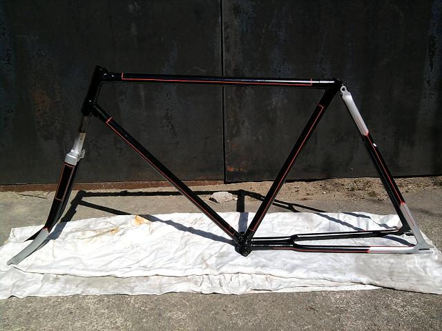

Вот ещё плакат:
:smile: Но того велосипеда уже и нет, раму почти и не распознать, особенно с такими колёсами...
Рассказа про промах, похоже, не дождёмся. :twisted:
У меня пара вопросиков - руль прямой поставлен почему? Другого не было, а родной тяжёлый, из соображений стиля, или по какой другой причине? Почему так низко - и для города аэродинамика важнее удобной посадки?

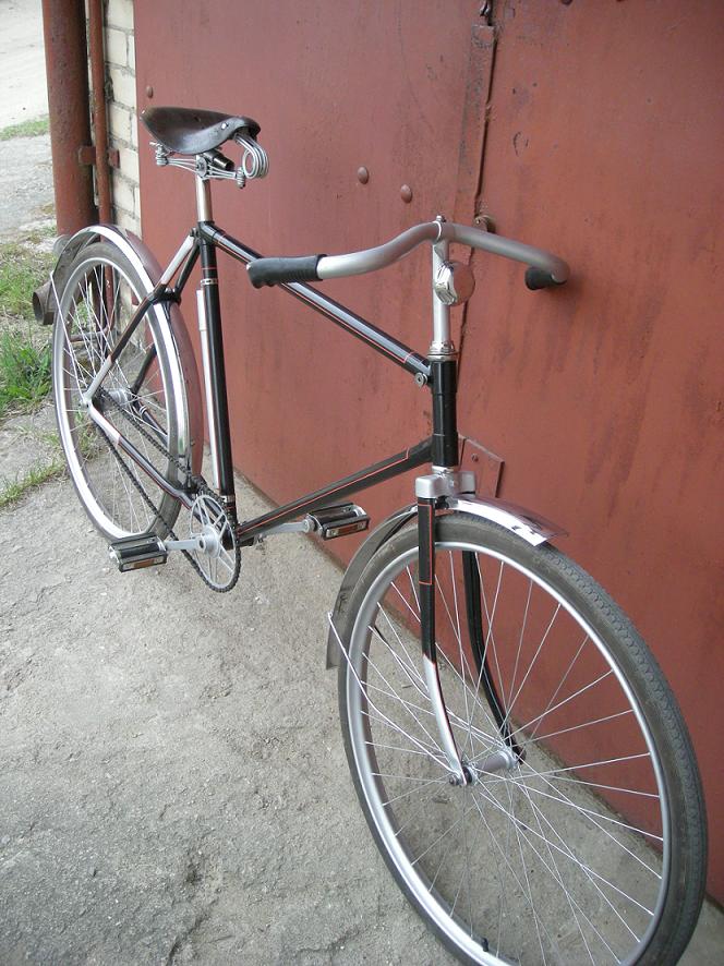

Вот, один из старного делал:
Говорит - катит о-ё-ё.

С промахом - все руки не доходят( Сейчас катаю на другом веле, а этот ждет осени наверно.
С рулем все просто - родной был очень близко к коленкам, при этой он сделан заодно с выносом. А мне рама маловата, так что пришлось ставить прямой с длинным выносом.
На картинках велик - красавец получился - приятно посмотреть.

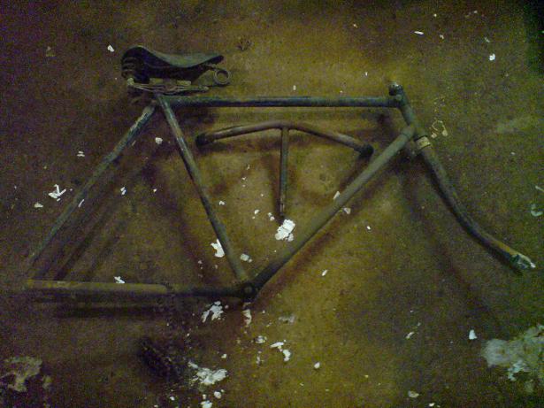

а вот моя УКРАИНА
СообщениеДобавлено: 05.05.2011 16:10
Сообщения: 190
Изображения: 11
Возраст: 55
Зарегистрирован:24.04.2008
Жесть :good:
Раму пришлось переделывать?
СообщениеДобавлено: 05.05.2011 17:08
Сообщения: 95
Зарегистрирован:03.01.2010
не очень, перья на 2 см раздвинул
