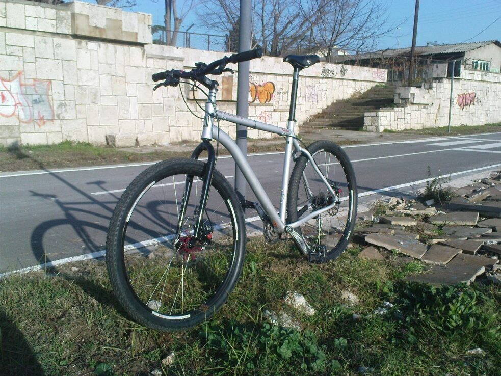

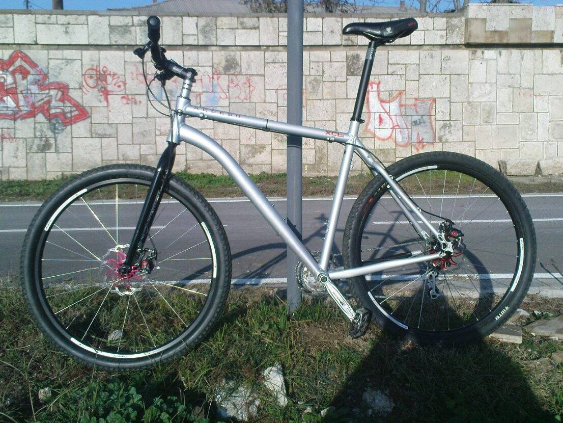

Сегодня был тест с покрышками Specialized Fast Trak 2.0 (перед) и WTB Vulpine 2.1 полуслик (сзади)
Вот когда всё стало на свои места! :smile: И внешний вид и performance!
Велосипед идёт уверенно и баланс жесткости с мягким ходом отличный. Педалирование отзывчивое. И так далее. Проехал в основном по городу с заездом в лесопарк, где удалось немного попробовать off-road riding )) - 29-е колеса, как говорится рулят!
Чуть более короткая база и ЕТТ начали нравится, так как добавили маневренности - не ожидал от себя, что понравится, так как люблю растянуться на веле.
По мелкой щебенке и утоптанному грунту идет так, что лучше и не пожелаешь! ))
Конечно, если "расколбс" или рытвины, отдельнолежащие камни и т.п., то появляется желание амморт-вилки. Но ооочень доволен как катит ))
Не упоминал раньше - проводка рубашки тормозного тросса на вилке Surly как бы сама предполагает тормозную ручку переднего тормоза справа на руле, так что пробую расположение тормозов на американский манер, то есть наоборот - передний справа, а задний слева. Пока не вызывает нареканий, а может статься, что будет удобнее. Главный тормоз ведь передний, а я правша. (вдруг будет как с вождением по левой стороне, как в Англии, Австралии, и т.п. - оказалось удобнее и более естественно, чем так, как у нас, не только мое мнение кстати))
:smile:
