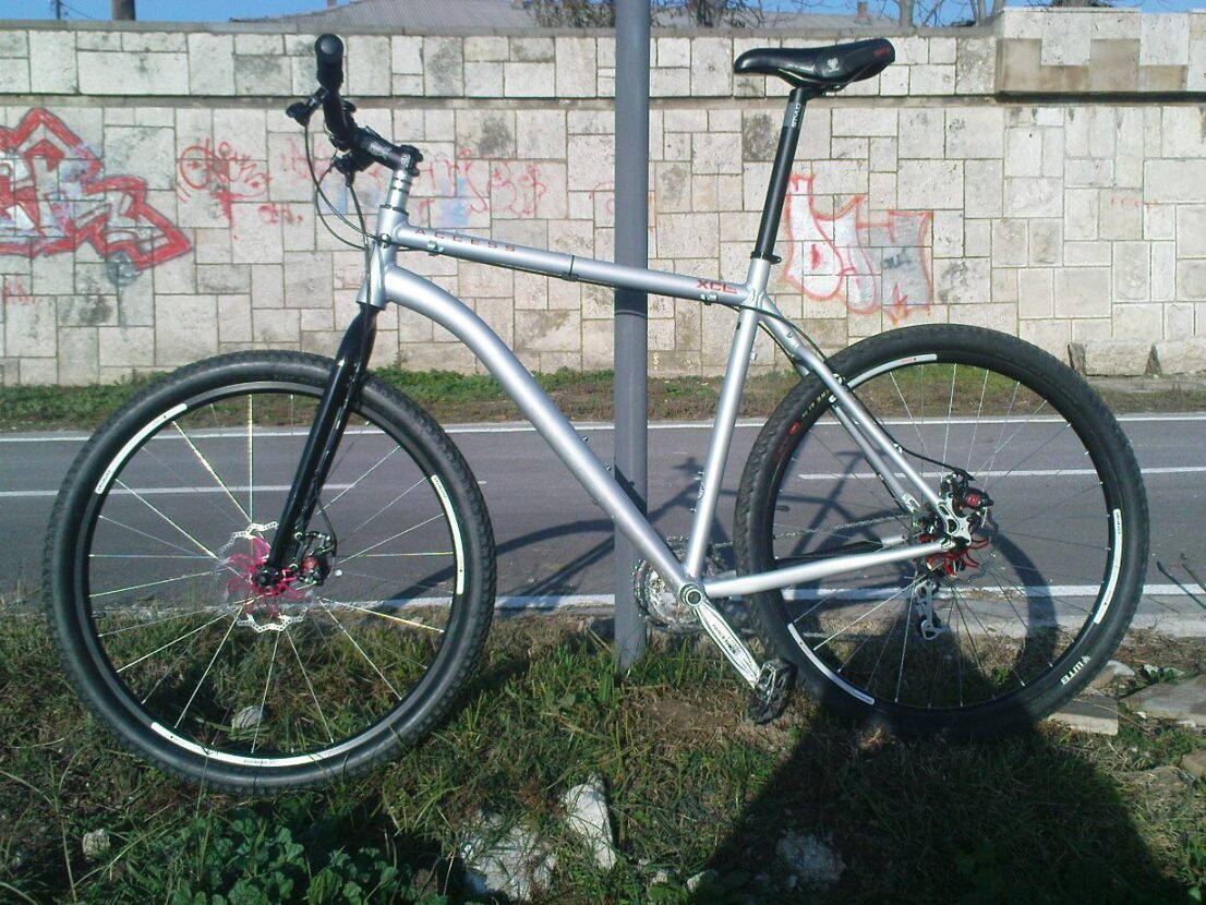

Что рост - росту каких-то 205 см, нормально по сегодняшним временам. Хотя промышленность вот медленно перестраивается....... :D
Итак обещанный отчет с первым сэтапом :smile:
Почему так долго? - потому как кататься во-первых, а уж писать что-то потом, в свободное время ))
Сделал 3 выезда - грунт 70% асфальт 30%, грунт 30% асфальт 70%, и просто асфальт.
Ощущение можно описать одним словом - "жестяк".
Smart Sam держат на любой поверхности, хотя при размере 1.6 и "гуляют" немного на грунте. Из-за жесткости с бардюра на скорости спрыгивать....некомфортно. Привык инициировать прыжок за счет аммортизации вилки и колес, а не тут-то было))
Очень показательно было на горке (грунт), где я заезжал на Спеше с Рэбой на скоростях 1/2, заехать на 2/4. То есть было ощущение, что ничто не съедает усилия от педалирования. Колеса стоковые достаточно крепкие.
По геометрии - ЕТТ на пару сантиметров короче, чем Спеш, но удобно, ничто не напрягает.
Вилку кстати не обрезал - шток полной длины получился впритык )))
Схема скоростей 1Х8 радет всё больше и больше! Как-то намного проще и думать при переключении вообще не приходится - всё происходит автоматически. Теперь окончательно знаю какую из звезд в кассете буду убирать - 5-ю, она у меня всегда промежуточная сколько себя помню(пака останется, так как кассета Шимано неразборная).
Уже несколько раз цепь сама перескакивала на большую звезду, так что обязательно надо установить чейнгайд какой-нть.
Для того, чтоб чейнлайн на 1Х8 выставить более приемлимо, убрал проставочное кольцо из картриджа, с ведущей стороны. Каретку (картридж) вроде получилось зажать, пока проблем не наблюдаю
Тормозные ручки FR-5 конечно проигрывают Speed Dial-7, но привыкаешь. К тому же надо не забывать, что в тормозах ВВ-7 есть болтик настройки усилия пружины ))
Теперь диски Аллигатор - красивые и легкие, но тормозное усилие, по сравнению с родными Авид немного слабее, возможно из-за меньшей площади соприкосновения. Но всё же Аллинаторов на 180/160 хватает вполне.
Итог - пока неплохо, хотя что-то еще не то. Для меня слишком жестко, как будто чего-то не хватает для лучшей управляемости и поведения велосипеда. На такой резине - только асфальт, если по грунтам, то медленно и по необходимости. Но Smart Sam на местном асфальте в Македонии - это то, что надо, так как он (асфальт) здесь намного более скользкий чем у нас (у них используется другая порода камня, как заполнителя - поначалу стремное ощущение, когда слышишь визг автомобильной резины по асфальту за спиной, а оказывается, что кто-то просто поворачивает со скоростью 5 км/ч )))))))))

Сегодня был тест с покрышками Specialized Fast Trak 2.0 (перед) и WTB Vulpine 2.1 полуслик (сзади)
Вот когда всё стало на свои места! :smile: И внешний вид и performance!
Велосипед идёт уверенно и баланс жесткости с мягким ходом отличный. Педалирование отзывчивое. И так далее. Проехал в основном по городу с заездом в лесопарк, где удалось немного попробовать off-road riding )) - 29-е колеса, как говорится рулят!
Чуть более короткая база и ЕТТ начали нравится, так как добавили маневренности - не ожидал от себя, что понравится, так как люблю растянуться на веле.
По мелкой щебенке и утоптанному грунту идет так, что лучше и не пожелаешь! ))
Конечно, если "расколбс" или рытвины, отдельнолежащие камни и т.п., то появляется желание амморт-вилки. Но ооочень доволен как катит ))
Не упоминал раньше - проводка рубашки тормозного тросса на вилке Surly как бы сама предполагает тормозную ручку переднего тормоза справа на руле, так что пробую расположение тормозов на американский манер, то есть наоборот - передний справа, а задний слева. Пока не вызывает нареканий, а может статься, что будет удобнее. Главный тормоз ведь передний, а я правша. (вдруг будет как с вождением по левой стороне, как в Англии, Австралии, и т.п. - оказалось удобнее и более естественно, чем так, как у нас, не только мое мнение кстати))
:smile:
