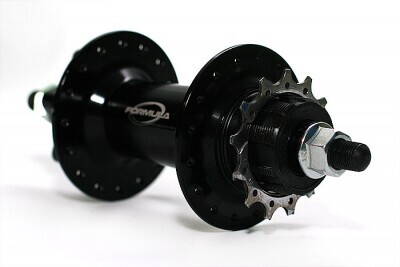

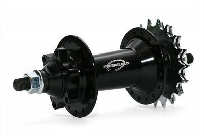

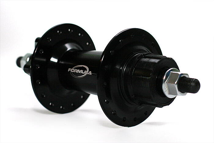

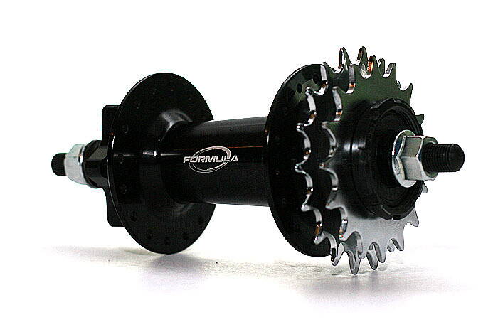

Осмелюсь раньше pers'a дать обзор задней втулки Formula DC52N:
- абсолютно симметричные фланцы диаметром 60мм по краю отверстий
- межфланцевое расстояние 71мм по внешним сторонам фланцев
Комментарий к файлу: крепление под диск 6 болтов

- тихий барабан на шариках посадочной глубиной 14мм
Комментарий к файлу: короткий барабан со шлицами

- барабан со шлицами под обычные кассетные звезды
Комментарий к файлу: стандартная звезда с кассеты
IMG_3749_s.jpg [ 72.39 КБ | Просмотров: 3427 ]
- chainline 50-57мм
Комментарий к файлу: 2 сингл звезды + 5мм проставка :)
IMG_3746_s.jpg [ 77.91 КБ | Просмотров: 3427 ]
- chainline 50-57мм
- доступная синг втулка на промах
А ещё, стальной фривил в комплекте. :yes:
