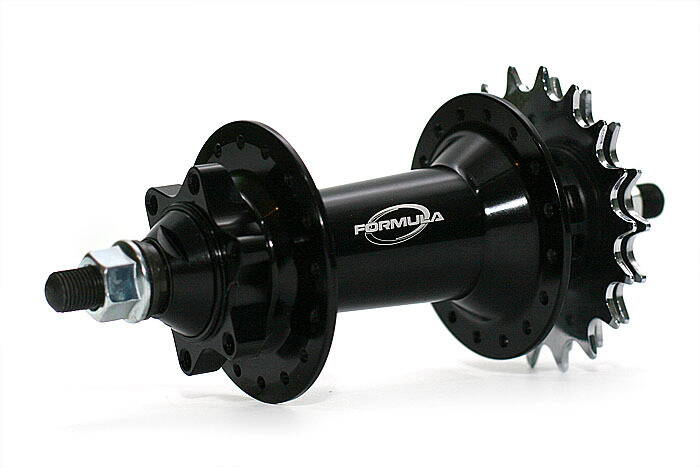

pers писал(а):
Остановился на формула задняя
Чего-то ее не видно. Вы нам ее просто покажите. Не обязательно в том магазине, где хотите брать.
 Заголовок сообщения: Re: Surly Karate Monkey. Хочу сингл!
СообщениеДобавлено: 11.01.2012 18:23
Сообщения: 71
Город: Луганск
Возраст: 55
Зарегистрирован:03.07.2011
Вот ещё пара ссылок
http://www.vinbike.com.ua/365-vtulka-zadnyaya-formula-dc52n-chernaya-singlespeed.html
http://velox.net.ua/index.php?option=com_zoo&task=item&item_id=589
и в том сообщении исправил.

pers писал(а):
На сайтах отеч. магазинов написано, что у нее фривил (то есть трещетка). Скорей всего, это не так, но вы проверьте. И если в описаниях ошибка, тогда заодно узнайте, подходят ли к ней обычные синглспидные и мультиспидные звезды для кассет. Ведь 16 зубьев - может быть, не совсем то. Зависит от передней звезды, от грунтов и от сезона/погоды. Пара разных звезд в запасе - очень хорошо для синглспида.
Проследите, чтоб не перепутали и не продали вам модель Formula DC52 (без буквы N). Без буквы N - втулка под эксцентрик. А у вас горизонтальные дропауты и издалека заметный организм. Лучше гайки.
СообщениеДобавлено: 11.01.2012 19:36
Сообщения: 71
Город: Луганск
Возраст: 55
Задняя втулка с буквой "N" (на гайках), передняя на эксцентрике. Звёзды буду мерять когда приедет вилсет.

Осмелюсь раньше pers'a дать обзор задней втулки Formula DC52N:
- абсолютно симметричные фланцы диаметром 60мм по краю отверстий
- межфланцевое расстояние 71мм по внешним сторонам фланцев
Комментарий к файлу: крепление под диск 6 болтов
IMG_3744_s.jpg [ 70.71 КБ | Просмотров: 3428 ]
- тихий барабан на шариках посадочной глубиной 14мм
Комментарий к файлу: короткий барабан со шлицами
IMG_3747_s.jpg [ 74.34 КБ | Просмотров: 3428 ]
- барабан со шлицами под обычные кассетные звезды
Комментарий к файлу: стандартная звезда с кассеты
IMG_3749_s.jpg [ 72.39 КБ | Просмотров: 3428 ]
- chainline 50-57мм
Комментарий к файлу: 2 сингл звезды + 5мм проставка :)
IMG_3746_s.jpg [ 77.91 КБ | Просмотров: 3428 ]
- доступная синг втулка на промах
life:) 063 108 0911 Руслан
- chainline 50-57мм
А ещё, стальной фривил в комплекте. :yes:

Сегодня получил вилсет. Брал тут, ну или нафоруме тут.
Втулка задняя Formula DC52N 32 спицы, черная, SingleSpeed + звезда 16T.
Втулка передняя Formula DC91 32 спицы, черная, под диск 6 болтов.
Обод FireEye Excelerant 2928 29" 32отв. черный.
Спица FireEye красная, материал Stainless SUS 304 толщина 2 мм.
Ниппель 2/12мм черный.
Получилось очень красиво!
Косяков не обнаружено. Собраны аккуратно и добротно!
Вес:
Преднее с эксцентриком - 1090 гр.
Заднее с гайками и звездой 16Т - 1430 гр.
Не совсем пушинки :D , но мне с моим весом нужны прочные, а не лёгкие колёса. Гоняя летом на велике я сбросил за сезон 19 кг.! Так что думаю в следующем сезоне вес колёс (полностью) компенсирую :smile:
