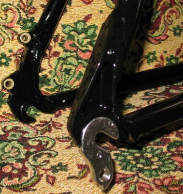

"меня терзают смутные сомнения" ;)
по поводу качества этих рам
даже на "выставочной фотке", на левом заднем пере, в районе крепления калипера виден дефект - толи трещина, то ли порез ....
на правом нижнем пере поверхность трубы не ровная , очень похоже на дефект прокатки "закат" или "плена"....

ded_Yefim
Ось як виглядає це місце на моїй рамі:
Як видно, ніякого зрізу немає, все гладенько заварено. А на правому нижньому пері, це тонка прозора наклейка, типу захист. А ніякий не дефект прокату :)
