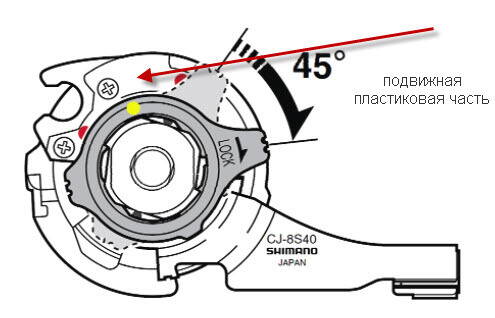

Вот наконец так дошла звёздочка и цепь. Выжимкой убрал 5пар звеньев(мостиков) с цепи(замок же оставил). Звёздоку поставить не составило проблем. Ключом на 17 выкрутил болт хромированный (1) на рисунке 1. Потом снял мех. переключения до (2), пыльник. Стопорное кольцо снял зажав пальцем один конец, а отвёрткой поддев раздвинув за другой. Поменял звезду. Собрал всё назад.
Надел переключающий механизм(рис. 2). Поставил на Белугу. Так вот незадача- передачи не переключаются. Шифтер ручка на руле работает(туда не лазил). Весь прикол в том что уже не первый раз эту операцию проводил за все года обслуживания вела и тут такая засада. Во втулку не лез. Всё ходит и перемещается отлично, без люфтов. А сама звёздочка механизма переключения 2(рис.1) ездит и даёт свободный ход около 90град.!!!
Понимаю что написал много, но вчера весь день провозился, и ничего не понял. ПОМОГИТЕ!
Вопрос: почему так свободно ездит межанизм переключения(рис.2) когда я устанавливаю болт от шифтера на трусу в него и передачи не переключаются на пониженную(не отпружинивают)- только на повышенную. Что посоветуете? или переиначу "за счет чего переключается передача на пониженную в планетарной втулке нексус 8?"
А если ещё конкретнее то должен ли переключатель скоростей CJ-8S20 сама пластиковая часть когда установлена на переключатель свободно ходить?(до установки в неё троса) у всех ли так?
Жду ответа!!!

Насколько я помню,
с однозначным пазом. Может не той стороной вставили?
Вот дока, которой я пользовался при сборке/разборке
Может поможет :)

да пересмотрел я все мануалы и видео от велобига. Всё той стороной. Я тоже этот механизм под названием CJ-8S20(пластиковый барабан и железное кольцо с держателем троса) кручу в руке.
Он у всех свободно ездит когда снят со втулки, или я как то его неправильно снял и там с него(барабана пластикового) выпала какая то пружинка?

и подскажите ещё:
звёздочка 13(на схеме что была ссылка выше) (она же на моём рис. 1 поз.2) на которую одевается пластиковый барабан- она тоже ходит в диапазоне ок 100градусов?
За счет пружины. На большие цифры натягиваешь рукой, на меньшие сбрасываешь пружиной.
Непонятно, как такое у Вас получилось. Попробуйте просто на свежую голову разобрать и собрать еще раз. Или уже втулка вышла из строя.
Рассуждаем: индекс есть только на манетке. На втулке просто ездит шайба под действием троса. Проверяем. Передачи, если просто поворачивать шайбу, переключаются? А если просто тянуть за трос?
Отсоединяем трос, проверяем, свободно ли он движется в рубашке. Свободно? Нет? Обрезаем конец рубашки с грязью. Свободно?
И т.д.
Как вариант - оборвалась во втулке пружина, которая переключает на пониженные передачи.

За счет пружины
это уже яснее.
Значит под давлением пальцев звёздочка что на рис.1 поз.2 не должна двигаться. Так я понял?
У меня же она вертится на ведь диапазон скоростей.
Значит и механизм переключения скоростей который вставляется на эту звёздочку впорядке и должен под движением пальцев двигаться пока он не установлен на планетарку.
Трус передачи в порядке.
В саму планетарку не лез когда менял звезду с 18й на 23зуда заднюю.
До этого всё работало и было прекрасно.
Что то я упустил из виду. И что то близко но не разгляжу- помогите)

Друзья, я нашёл ответ. Просто посадочное место той звёздочки благодаря тольшине звезды задней на 23зуба вместо 18 которую я поменял сместилось внуть втулки. И эта наша звёздочка с рис.1 поз.2 не цепляет пас(выступ) на оси.
А вот теперь что делать, посоветуйте?

Но ведь звезда на 23 зуба тоже от Нексус? Или нет? Почему тогда толщина другая? Может, ее аккуратно спилить до меньшей толщины? Странно.

Egor Bulychov писал(а):
Просто посадочное место той звёздочки благодаря тольшине звезды задней на 23зуба вместо 18 которую я поменял сместилось внутрь втулки. И эта наша звёздочка с рис.1 поз.2 не цепляет пас(выступ) на оси.
Я как раз вам про это и написал :)
Если звезда не под Нексус, не пытайтесь ее ставить, ничего не получится.
Весь сборочный механизм рассчитан до десятых или даже сотых миллиметра.
Я пробовал ставить другие звезды. Ничего не подходит :(
Фото звездочки на 23 можно в студию?
Дело в том, что звезды Нексус в месте посадки в механизм одинаковой толщины все, независимо от размера и количества зубов.
Интересно, где вы ее покупали, если не секрет конечно...
В Украине давно их не видел в продаже.
+1
Можно попробовать. Только нужна точность. Знаю у нас место, где еще можно так точно фрезовать :)
Но у меня все равно не получалось фрезерованную звезду поставить. там не совпадал шаг зубьев :(
