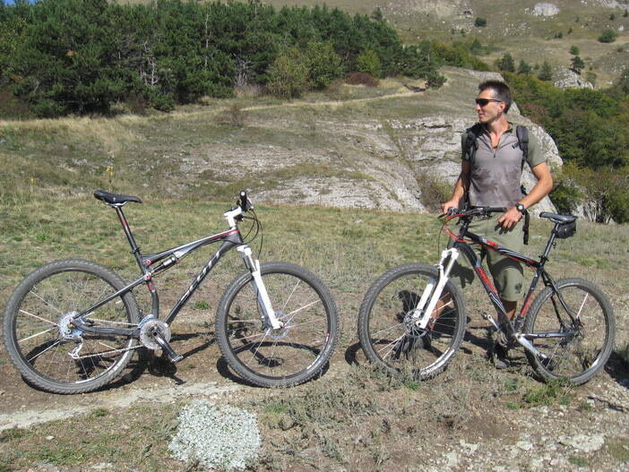

Трейловый Воланс 22" в естественной среде обитания.
СевДемерджи.jpg [ 241.07 КБ | Просмотров: 4659 ]

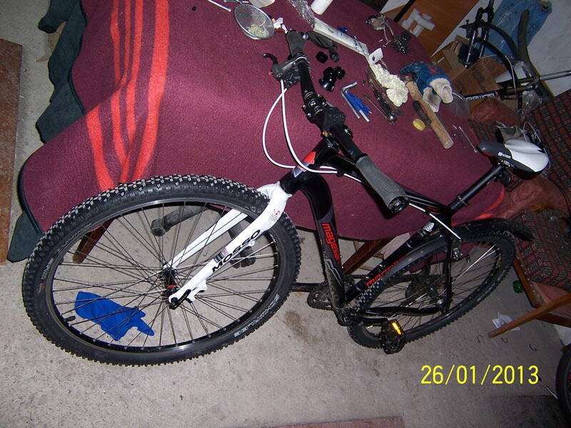

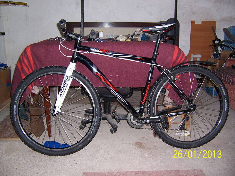

вот ригидку попробовал поставить
правда тормоза тока задние оставил, но и их хватает :wink:
а так разгон и накат стал намного лучше, но руки тож. чувтвуют лишние ямки :yes:
100_3830.JPG [ 165.96 КБ | Просмотров: 4391 ]

Петр Каленик
спереди Смарт сэм стоит, если я правильно разглядел? Как там с грязевыми зазорами? Вилка без проблем подошла к рулевой? "Морда" не ушла вниз? (Расстояние от низа рулевой до оси колеса у этой вилки, ведь, меньше, чем у натуральных 29-х вилок? ) Какие варианты у этой вилки с креплением крыла?

дюрочка под крыло имеется
морда чуть вниз пошла конечно
а поставил я ее, потому-что на АмоВилке удлинял шток и бля...
пошла трещина по шву небольшая, поэтому пока поставил Моссу
немного непрывычно, но вполен катабельно
а то что один задний тормоз пока, так я не сильно гоняю просто
чтоб небыло лишних "измен"
резина СмартСем 2.1"
зазор нормальный :yes:
100_3831.JPG [ 171.32 КБ | Просмотров: 4383 ]
