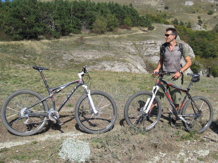

Новости хорошие и одновременно плохие. Все купившие велосипеды катаются и получают удовольствие. Пройдена проверка крымскими горами, большой парень собрал практически трейловый байк на раме Волансе 22" с ходом вилки 120мм и коротким выносом. (фото скоро) Надеюсь он оставит свой отзыв.
И новость немного грустная, велосипеды начинают заканчиваться. :cry: Кто ещё в раздумьях, будут ли зимние скидки, отвечу - наверняка не будут, потому как все велосипеды будут распроданы.
СообщениеДобавлено: 23.10.2012 13:00
Сообщения: 1799
Город: Полтава
Зарегистрирован:21.10.2007
Трейловый Воланс 22" в естественной среде обитания.
