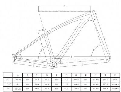

и снова я. имею гибрид бергамонт. хочу раму поменять. раму отдельно гибридную продавать никто не хочет.
а што если вот такую раму взять?
китайкарбон.jpg [ 61.05 КБ | Просмотров: 5233 ]
вилка сантур .ход 63 мм.

degre, спасибо Вам и остальным за ответы! 605 мм ЕТТ против имеющихся у меня 651 выглядят как то неправдоподобно для найнерской рамы (но нормально для гибрида), обычно 605 мм ТТ и ~620-630 ЕТТ. Можете измерить реальную длину горизонтальной трубы (не проекции)? Спасибо!
Как и предполагал, реальный размер рамы по высоте 17-18 дюймов, боюсь при моем росте в 190 см с этой рамой велосипед будет "вихлявым" в вертикальной плоскости (еще бы провис каретки узнать).
PS. Багажник можно крепить вверху еще и на специальный переходник, совмещенный с подседельным хомутом, а с такой короткой рамой можно использовать также и амоподседел Cane Creek Thudbuster даже с максимальным ходом, если конечно за жесткостью не гонитесь, а на дальняк, по "говнам" - самое то!
shastya это вроде найнерские рамы, немного удлиненные по ЕТТ и с 60 мм провисом каретки. В остальном нужно смотреть характеристики (размеры) вашей вилки и другого оборудования для переброски.

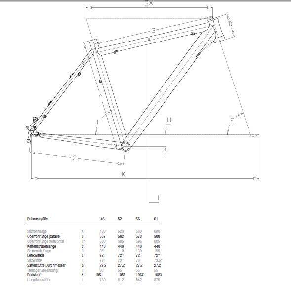

ну я вот смотрю на геометрию бергамонта
бегемотгибрид.jpg [ 30.46 КБ | Просмотров: 5213 ]
разницу вижу в подседельной трубе. остальное существенной разницы не вижу.
вилка высотой 467мм

У меня рост 184 см. Посмотрим, какой рама будет подомной) Эта повыше моего трека, провис, вроди как, "стандартный", 60 мм. Но реальными чертежами сей рамы(с углами и подобной инфой) я не обладаю.
А расстояние от центра подсидельной трубы до центра рулевого стакана - 590 мм.

Благодарю! Типичная МТБ-26" геометрия с найнерским 60 мм провисом, что очень хорошо скажется на вертикальной устойчивости (очень актуально, к примеру, на песке когда едешь очень медленно, байк меньше рыскает). Сборка байка запланирована на следующий сезон? ;)

shastya, а ти звернув увагу на те, що та карбонова рама йде під конусну вилку?
Тобі доведеться шукати відповідну рульову. Якщо рама розрахована на напівінтегровану, то можна просто скористатись готовим рішенням, наприклад таким: http://www.dabombbike.com/15reducer.html
А для інтегрованої рульової такого рішення я не знайшов (шукав, для цієї рами). Доведеться купувати рульову + шукати або виготовити самому перехідник.

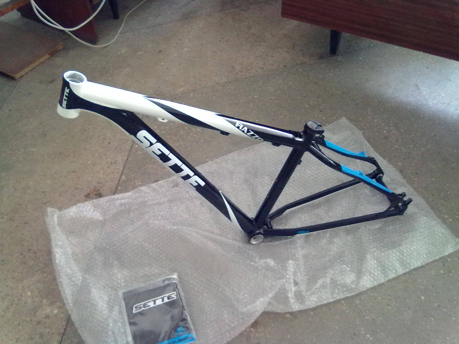

а мне приехала!!!
25012012237.jpg [ 222.61 КБ | Просмотров: 4803 ]
1535 грамм на советских весах взвешивал, так шо погрешность конешно может быть
