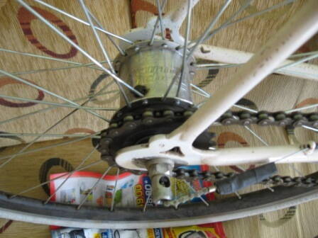

Больше всего похожа на эту http://www.sturmey-archer.com/hubs_3spd_AW.php
Но видать более старых годов,хромированная. Фото сделаю на днях. :smile:
Вроде вес по данным сайта около 1100грамм, +манетка очень лёгкая. С синглспидом конечно не сравнить, но всегда мечтал попробовать. Вернуться на сингл всегда успею, а так превращу его в огородно-туристический при необходимости, а на синглспиде с картофаном на багажнике стартовать+вгору не так весело. :tourist:

У нас ( :D ) 32-18. Первая передача планетарки это 1:1, остальные 2 - повышающие. Передаточных коэффициентов я не знаю, но на 1 передаче легко заезжаю в любую горку, кроме уж совсем торчков типа Жилярди, а на третьей по шоссе порядка 27 раскручивается без забалтывания. Спидометра не стоит, точно не знаю.
Хотя иногда хочется или 16 назад, или 34-36 вперед...

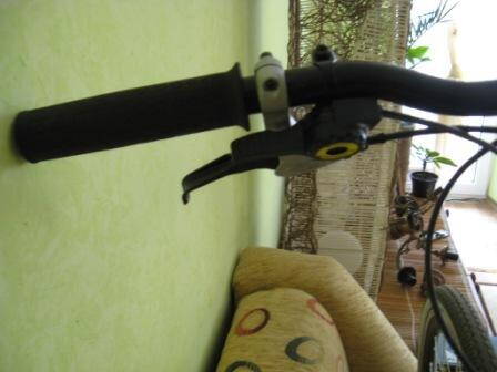

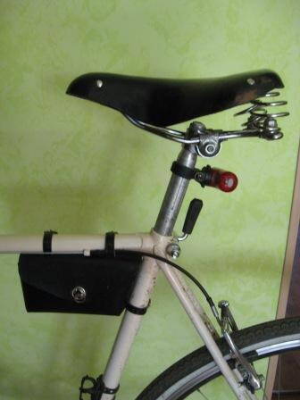

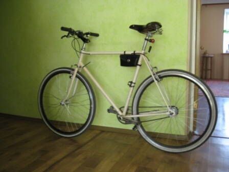

Как обещал, выкладываю пару фоток в обновлённой комплектации. Докуплены оригинальное кожаное седло ХВЗ и подрамный бардачёк ХВЗ.
Цвет сакуры3.jpg [ 40.4 КБ | Просмотров: 2244 ]
ШтармейАрчер.jpg [ 59.6 КБ | Просмотров: 2214 ]
Манетка.jpg [ 22.5 КБ | Просмотров: 2974 ]
Седло+.jpg [ 21.76 КБ | Просмотров: 2973 ]

nils_tisebe писал(а):
манетка китайская за 15 грн пара
аналогичная, китайская же, но - металлическая - существенно надежней ( опять же, из опыта :roll: )

Вчера состоялся небольшой выезд на грунт. Что могу сказать, это не его стихия но ехать вполне можно. Жёсткая вилка никак не мешает, очень смело еду по всяким кушерям, палкам и брёвнам, поскольку не боюсь попадания вышеперечисленных в переключатель и спицы. Если поставить на переднюю звезду рокринг, то можно штурмовать нехилые брёвнышки. В общем я не отставал от горняков ни в лесу ни на поле. Единственное, не смог (да и не пробовал) выехать на очень крутую грунтовую горку, где все ехали 1:1.
Попробовал разгонять максимум по асфальту, (рядом ехал товарищ с компьтером) когда начинаю забалтываться выходит 38-39км/час.
Общее впечатление, на пересечёнке предпочёл бы свой найнер, а в городе однозначно "Ренессанс".
Я доволен. :D

andr писал(а):
Кстати, при рассматривании картинок на ихнем сайте иногда все-таки мерещится, что звезды от "Украины" подойдут. А не подойдут - поможет такое погодное явление, как хоум напильникинг.
На планетарку SHIMANO NEXUS INTER-3 наши звёзды не подходят, так как у них посадочный диаметр 35 мм, а у наших - 36 мм, понятно, что напильник тут не поможет. А в продаже никаких других, кроме как на 18 зубьев, нет.
На STURMEY ARCHER звёзды, вероятно, такие же, как и на планетарках SHIMANO.
