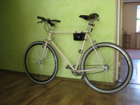

СообщениеДобавлено: 16.04.2009 09:07
Сообщения: 1799
Город: Полтава
Зарегистрирован:21.10.2007
Как обещал, выкладываю пару фоток в обновлённой комплектации. Докуплены оригинальное кожаное седло ХВЗ и подрамный бардачёк ХВЗ.
Цвет сакуры3.jpg [ 40.4 КБ | Просмотров: 2248 ]
ШтармейАрчер.jpg [ 59.6 КБ | Просмотров: 2218 ]
Манетка.jpg [ 22.5 КБ | Просмотров: 2978 ]
Седло+.jpg [ 21.76 КБ | Просмотров: 2977 ]
СообщениеДобавлено: 16.04.2009 17:15
Сообщения: 1208
Зарегистрирован:07.04.2006
nils_tisebe писал(а):
манетка китайская за 15 грн пара
аналогичная, китайская же, но - металлическая - существенно надежней ( опять же, из опыта :roll: )
