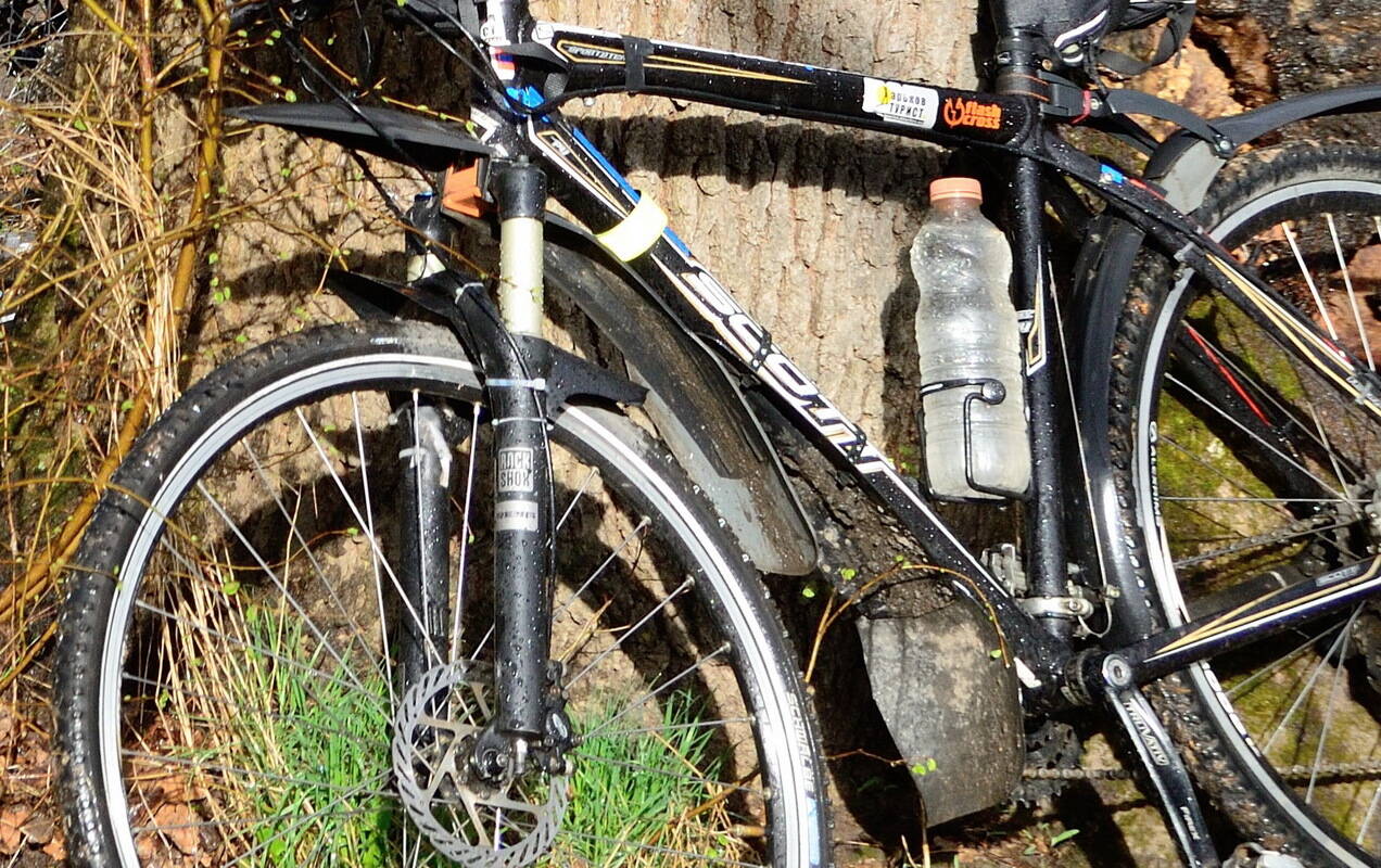

Andrew Kisel писал(а):
На спину не летит, на передний переклюк забрасывает. C передним еще определяюсь, хотелось бы полноразмерное и недорогое. Езжу 90% асфальт. Может железное с "Украины" порошком покрасить и приколхозить? Посоветуйте, желательно варианты с фотками.
Вообще-то для переднего колеса имею два комплекта крыльев под разные условия и под разные вилки. Одно с креплением на горилле - так сказать "городской вариант". Второе под корону, для тех условий, когда нужно побольше грязевых просветов. Ну, а дальше уже по существу:
1.Чтобы не летело на систему с заднего - достаточно поставить внутрь заднего треугольника огрызок какого-нибудь крыла. На втором фото можно понять о чем идет речь. Себе такое мостил еще и по причине частого катания с баулом и багажником. Тогда все проще, один огрызок крыла под багажником прикреплен, другой внутри заднего треугольник. Снял багажник - ставлю консольное крыло. И это, сверху огрызок крыла внутри заднего треугольника можно пускать НАД перемычкой, а не под нею, как обычно предусмотрено производителями, так получается получить чуть больше грязевых просветов хоть в верхней части.
2. Любое полноразмерное крыло, которое крепиться на гориллу, через какое-то время отлетает из-за вибрации, если нет фиксации нижнего конца. Так что если выбирать подобное - смотрите на те варианты, которые крепятся не только за гориллу. Себе, когда надоело лепить ломающиеся уголки, а варианты что видел в продаже как-то не внушали доверия, так как так же имели такой же хлипкий крепеж, у знакомого слесаря попросил выточить более надежный крепеж на гориллу и как-то закрепить нижний конец крыла. После этого держится без вопросов.
3. Одно переднее крыло все равно плохо защищает. Вот тандем с крылом еще и на раме помогает более менее держать в относительной чистоте и систему с цепью. Ниже на фото понятно. Хотя у меня не самый дешевый вариант из SKS Shockblade и Mud-X, с небольшой доработкой. Ну и ... на фото там на гориллу еще крыло из папки прилеплено, хотя оно болтается, чтобы меньше зимой грязи летело на ноги вилки. Весной обычно снимаю... ну как руки доходят.
По переднему крылу. Ваш вариант на первом фото мне нравится. Оно брендовое?...
Не, самый обычный был набор no-name с велобазара. От заднего крыла отрезал кусок в треугольник рамы, а переднее несколько раз подгонял под более надежные варианты крепления на гориллу от знакомого токаря.
По заднему. Никакой обрубок не влезет в мою раму, слишком мало места, там же трос еще
Дело хозяйское. Но пром.фен вполне пригоден подогнать форму крыла под имеющиеся зазоры, да и пропил под тросик не проблема сделать. В общем, как в том анекдоте с концовкой: "....после сборки обработать напильником..." :wink:

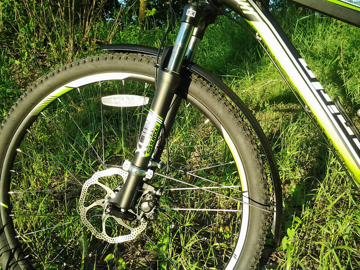

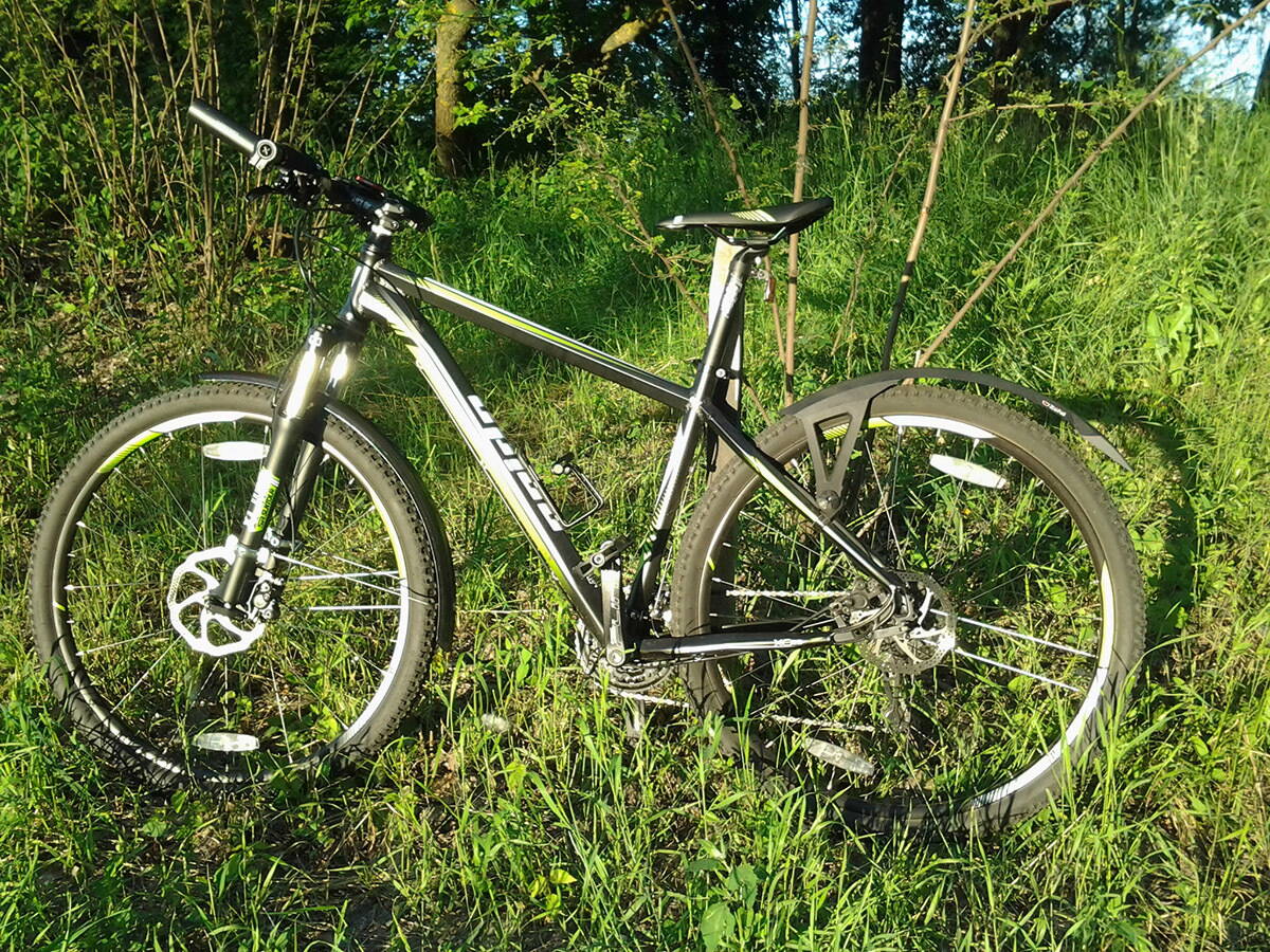

Город: Новгород-Северский
Зарегистрирован:26.04.2016
Такое вот получилось крыло, цена вопроса 48 грн (пара с задним) и 22 грн 2 хомута.

СообщениеДобавлено: 02.06.2016 21:36
Сообщения: 203
Город: Odessa
Возраст: 56
Зарегистрирован:16.12.2013
а не узковатое переднее крыло? Если крыло 50 мм, а резина 54 мм - будет закидывать грязюку...
"Лучше хороший матерящийся человек, чем тихая воспитанная сволочь." (с)
 Заголовок сообщения: Re: Крылья на 29".
СообщениеДобавлено: 02.06.2016 22:16
Сообщения: 116
Изображения: 5
Крыло 55 мм. Маловато, может со временем что то изменю (куплю топеак :smile: ), вживую крыло не так узко смотрится.
СТРАВА - Тема на ХТ
СообщениеДобавлено: 02.06.2016 22:17
Сообщения: 203
Город: Odessa
Возраст: 56
так вперед пробовать! а то шо-та лисапед слишком чистый.. не по погоде.. :)
СообщениеДобавлено: 02.06.2016 22:27
Сообщения: 116
Изображения: 5
Да, два дня дождя как-то нету), ну то оно само попробуется.
