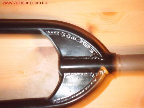

в одной руке вилка, в другой рулетка, от оси до начала короны 370 мм. :pardon:
обратите внимание, короны у этой вилки довольно высокая :roll:

Мерить надо так, как на рисунке в моей предыдущей реплике. Это и есть стандартное измерение "от оси до короны", axle to crown: от оси втулки до того плоского места на верху короны, куда ложится конус рулевой. Именно в этом случае у 29" жестких вилок 470-480 мм длины. Именно этот параметр учитывают, когда проектируют рамы.
Вам надо выйти на 470-480 мм как раз потому, что ваша рама, если она найнерская и если она массовая, на такую вилку и рассчитана.
Другие измерения, конечно, полезны. Вот вы измерили длину до низа короны, и теперь можно прикинуть размер просветов. Но axle to crown length нужно знать обязательно.
