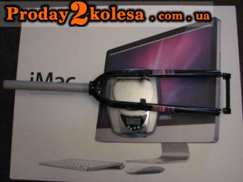

Я использую правда не на гибриде, а на МТБ ригидную вилку Mosso carbon wrap с 28 колесом и 2х дюймовым Race King. Очень даже мягко и надежно. Катаю уже пол года и 3 раза по горному Крыму проверял в тяжелых условиях. Ни разу не пожалел о замене. Для туризма и разностороннего применения хороший выбор ригидная вилка и 28 колесо. только даунхил в пролете.
im_28727.jpg [ 5.52 КБ | Просмотров: 3808 ]
index2.php.jpeg [ 12.11 КБ | Просмотров: 3808 ]
Вездеход Scott Scale 29 er Comp.

Zark, вилка карбоновая или у нее окраска карбон?
