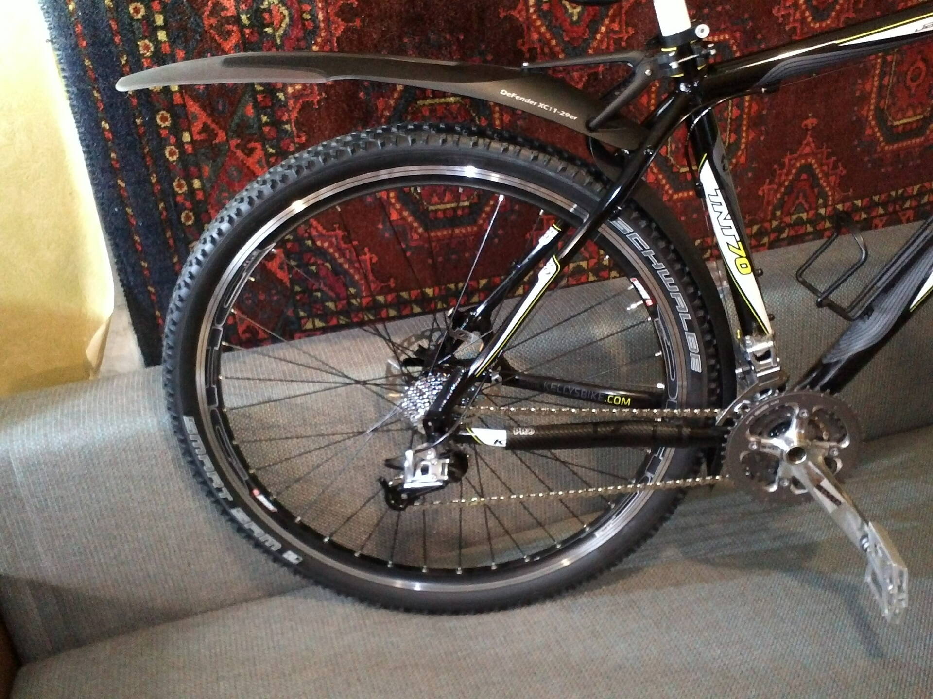

erikkrav писал(а):
Дабы тема не засыхала ,- вот новое приобретение -крыло заднее Topeak DeFender XC11-29er
Здоровенный широченный лопух. Спец. для 29х колёс. Ещё не катался, но и так видно , что спина будет чистой. Если нужно сделаю фото в живую.
В дополнение к этому посту, у меня стоит переднее крыло от этого комплекта, только его пришлось доработать, так как с его средней части летят брызги прямо в лицо, я прикрутил к этому крылу, маленькое крыло и пустил его поверх гориллы, теперь смотрится и работает нормально.
