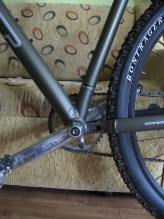

Началось всё с того, что я постоянно как-то тянулся к рулю, померял раму и действительно, при ростовке L 19.5 размер ЕТТ приблизительно 630 мм :shock:
Если сравнить с Чикарой то получается длинной как питон, если не ошибаюсь. Поэтому пришлось сменить вынос на более короткий, вроде стало получше. Соответственно могу продать вынос Truvativ Team 3D forged 7050 длинна 100мм, угол 5, хват руля 31.8. Чёрный б/у пол года.
Довольно лёгкий. Цена 100 грн.
Особенность рамы такова, что низ подседельной тубы имеет изгиб назад, так что посвящается любителям растянутых посадок. Мой рост 187см, руки длинноваты. Так что не ошибитесь с ростовкой при покупке. :biker:
Да ладно, угол подседельной у этой модели - 73,5 град. Даже чуть вертикальнее, чем у среднего мтб или найнера. Так что посадку растягивает не заваленная подседельная труба, а длинная верхняя.
По-моему, подседельная труба изогнута просто для того, чтобы резина (при заданной длине перьев) не слишком приближалась к пер. переключателю и его тросу.

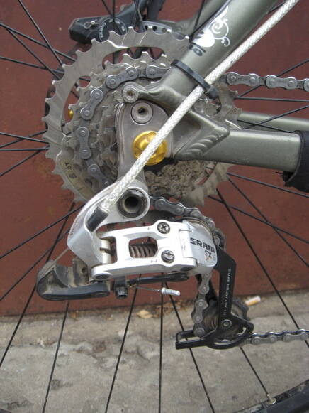

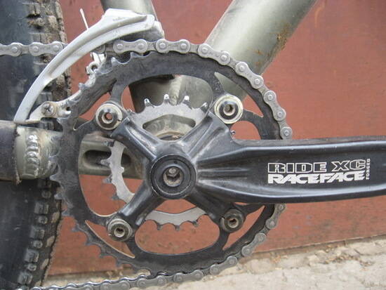

Вот и я немного изменил конфигурацию байка. После появления второго байка для города и огорода, принято решение приблизить комплектацию к гоночной. Итак замены:
1. Руль TRUVATIV STYLO FLAT 31.8 600. Вес 168грамм. Рожки алюминиевые.
2. Передний переклюк Деор ЛХ с нижней тягой. + левая манетка срам SX 5.
3. Система Ласко(квадрат)звезда 22 + звезда труватив38+ цепь холлов пин+ кассета срам лёгенькая. Для тренировок заменена на старую шиману с Мегарейнжем и цепь Срам ПиСи38.
Получилась специальная найнерская система с рассчётом 22-38, конкурент всяких FSA и Clavikula, только за гораздо меньшие деньги. Заменено на Расе Фасе Райд Иксцэ исис + картридж труватив диэйчэлтэ.
Поставил резину Maxxis Cross Mark 2.10, хочется ещё иметь для гонокШвальбу Furios Fred 2.0.
Педали шимановские контакты М505.
Фото в скором будущем.

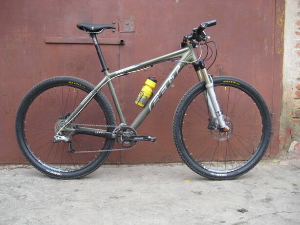

Вот так байк выглядит вцелом
