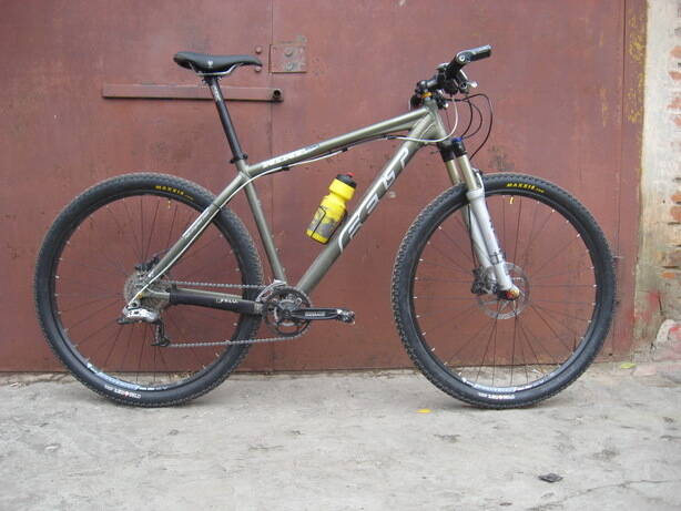

Вот так байк выглядит вцелом
.jpg
.jpg [ 116 КБ | Просмотров: 1965 ]
