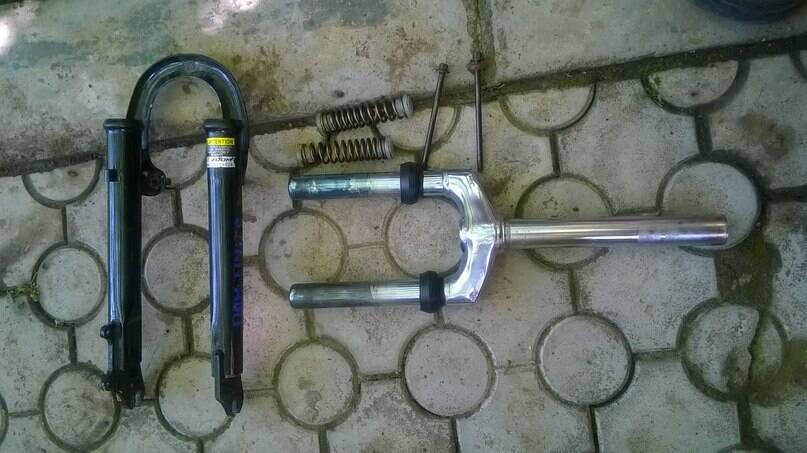

Вроде как начинаю проект. :oops:
В качестве донора присмотрена 24" вилка, специально не дорогая ZOOM под дисковый тормоз (эксперимент как никак...), железная (на случай если штаны окажутся из какого-то не поддающегося сварке сплава).
Идея такая:
вилка-донор
шток с короной и отрезанными на расстоянии +/- 80 мм. ногами, с одной стороны,
отрезанная нижняя часть штанов (дропауты с дисковым тормозом), с другой стороны,
и это соединяем (свариваем полуавтоматом) трубами, максимально легкими и в то же время жесткими.
Судя по всему внутренний диаметр труб (для одевания на ноги) будет равен или почти равен внешнему диаметру труб, которые будут вставляться в обрубки штанов.
сейчас, не имея вилки в руках, сложно говорить о том что это будет за труба.
Получу вилку, разрежу ее и буду подбирать. :wink:
п.с. дабы не завалить велосипед вперед а2с буду делать хотя бы 450-460 мм., а если всё будет получатся с размерами труб, то может и все 500 мм. :twisted:
п.с.2. весь проект придумывается с целью сделать нечто недорогое, чтобы при плохой погоде не мучать воздушную вилку, такой себе осенне-зимний вариант вилки. Ездить буду на резине 29х2,25.
СообщениеДобавлено: 27.07.2015 14:45
Сообщения: 772
Город: Николаев
Зарегистрирован:12.06.2014
Вилка-донор разобрана на органы.
C4vAeJfoETA.jpg [ 96.76 КБ | Просмотров: 5400 ]

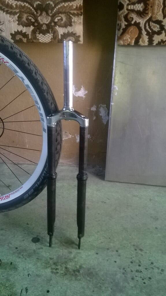

купил 1 метр дюймовой нержавеющей трубы и на выходных смастерил жесткую вилку.
JGEKI5TGJU0.jpg [ 102.22 КБ | Просмотров: 5359 ]
СообщениеДобавлено: 03.08.2015 11:53
Сообщения: 190
Изображения: 11
Возраст: 55
Зарегистрирован:24.04.2008
сколько весит?
СообщениеДобавлено: 03.08.2015 12:30
Сообщения: 772
Город: Николаев
vovan писал(а):
сколько весит?
точно не взвешивал, домашний кантер показал 2 кг.
За весом не гнался, нужна была просто вилка для плохой погоды (на зиму).
СообщениеДобавлено: 03.08.2015 12:37
Сообщения: 190
Изображения: 11
Возраст: 55
Вес неплох для такой конструкции. И выглядит аккуратно.
А как соединяли алюминиевые штаны с трубой?
СообщениеДобавлено: 03.08.2015 13:26
Сообщения: 772
Город: Николаев
Вилка Зум под колесо 24", так что никакого алюминия там нет, и корона с ногами, и штаны - металлические.
В качестве трубы труба-нержавейка, так что всё друг с другом варится.
Резиновые родные пыльники отлично скрывают сварной шов - на вид аммо-вилка с черными ногами и а2с примерно 500-510 мм )))

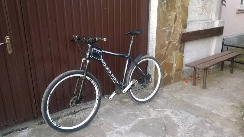

есть у кого-то фото с вилкой с а2с 510 мм? (как у китайских регидок).
как оно вообще на такой высоте?
СообщениеДобавлено: 10.08.2015 10:23
Сообщения: 772
Город: Николаев
Представляю на всеобщее обозрение результат, жесткая вилка, замаскированая под амортизационную ))
1huHxbEsHec.jpg [ 79.62 КБ | Просмотров: 5184 ]
