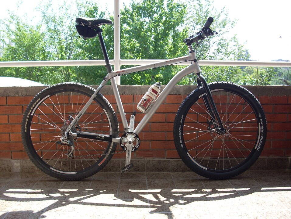

Небольшой апгрейд - передняя покрышка Schwalbe Racing Ralf Evo 2.4 . Очень легкая, для бескамерки, точный реальный вес не скажу (померять нечем).
Немного стремно было ставить 2.4 на внутренний размер обода 17 мм., но стало. Пошире обода есть, WTB Dual Duty - они 22 мм. внутр. размер - но на них колеса соберу еще не скоро.
Куплена такая широкая покрышка в основном из-за моего веса (110 кг.) и ригидной вилки для дополнительной аммортизации для меня и для рамы.
Что сразу заметно - "нос" немного подняло, что с моими пропорциями всегда радует. Отчет об испытаниях следует :smile:

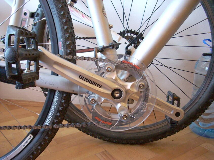

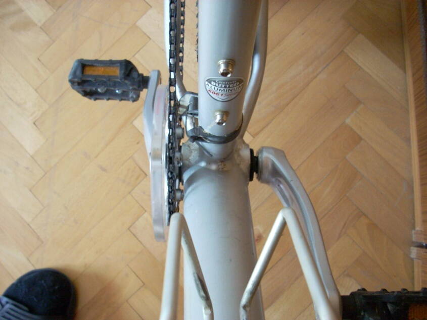

Из-за проблем с шатунами пришлось заменить их на то, что было, плюс рокринг на новый, так как старый нужен был на Спеш. А шатуны FC-M440 (старая модель Деоре на квадрат) и каретка Труватив новые валялись без дела, вот и поставил. Если бы я ездил не с только одной звездой спереди, то оси каретки 113 просто не хватило бы, так как шатуны сели по самую шайбу, упершись в нее (с зазором всего миллиметра 3 от болтов малой звезды), причем затянуть шатуны не потребовало много усилий. То, что они так так легко сели, немного напрягает, так как это квадрат, а у меня аж 110 кг (мне квадрат вообще противопоказан). НО - шатуны уперлись в шайбу картриджа и притянулись к ней, что добавило еще одну плоскость удержания. Вопрос в том поможет ли это. Надеюсь что да, но там посмотримю.
Из положительных моментов такой глубокой посадки это правильный чейнлайн при использовании одной звезды спереди. Правда всё равно пришлось изготовить и поставить шайбы под рокринг, отодвинув его немного от звезды, дабы не чиркало по нему цепью на 8-ой скорости.
