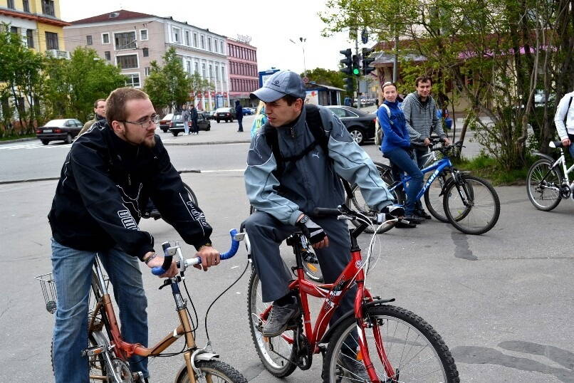

vvr писал(а):
один раз поехал я не на шоссейнике, а на собранном из "Камы" велике F-1 (французская заглохшая идея) - колеса 20", 53 впереди 13-14-15-16-17 сзади, щитки и багажник убраны, вынос спринтерский Чинелли, руль-рогатка от "Тахиона", педали шоссейные.
на этом веле у меня подседелка была см. 60, после езды не разогнуться :)
так. что я тоже крокодиловод :)
Такие велосипеды всё-таки иногда кто-то строит, так что идея вовсе не заглохшая :)
y_7ddb9065.jpg [ 195.63 КБ | Просмотров: 39992 ]
Правда это не крупноколёсник.

это была тема со спортивной направленностью, некий противовес БМХ.
чтоб молодежь после БМХ не уходила в мотоспорт, а оставалась в вело.
ну а туринговые варианты, таки да, костер не гаснет
